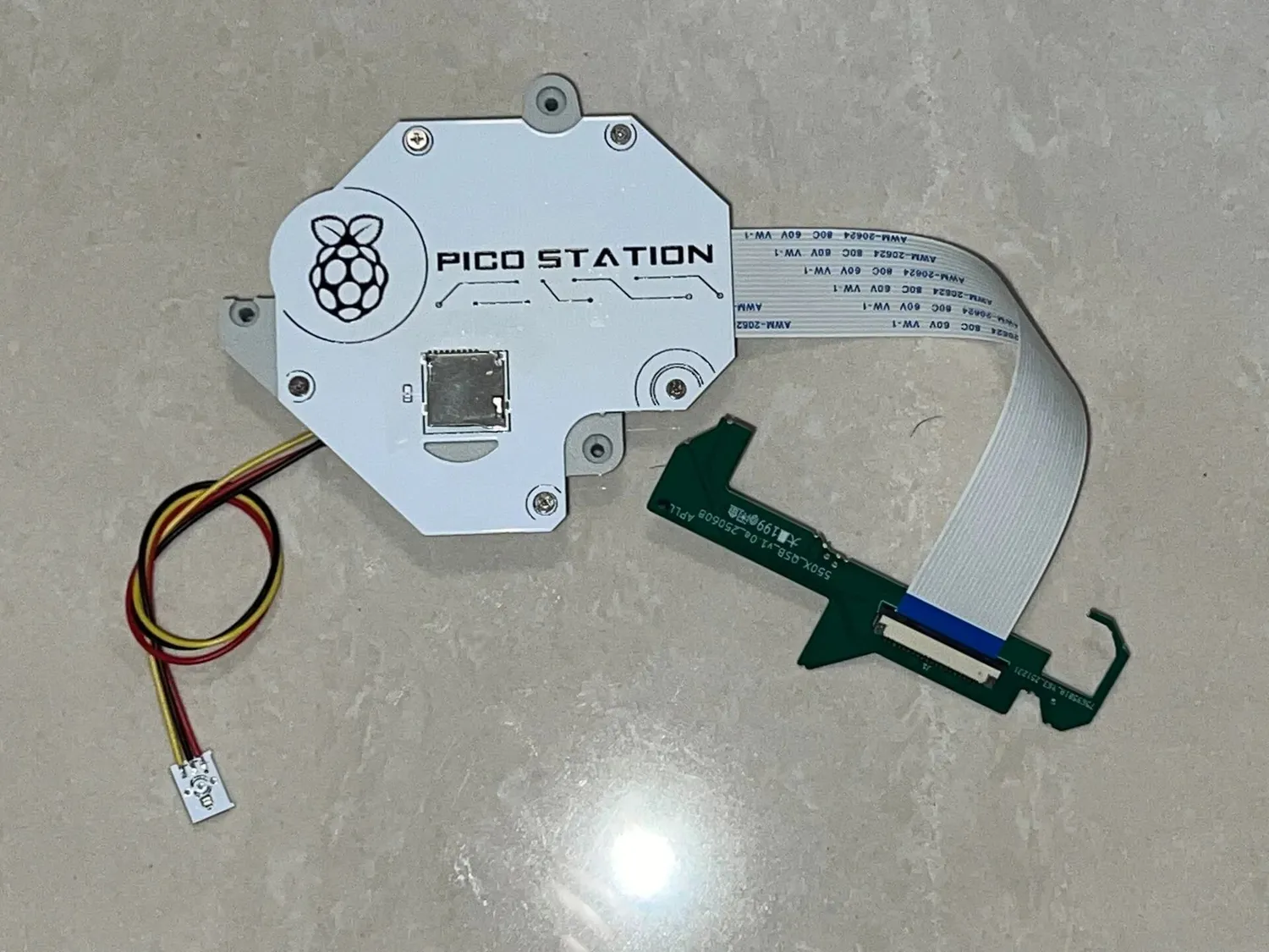

Доброго дня. А кто-то уже пробовал версию от китайцев в таком исполнении?
Выглядит элегантно, пайки по минимуму. Но обзоров на нее на просторах интернета не нашел.
Вот не знаю, заказать красивую или обычную, на прямоугольной плате.
Или всё это фигня и настоящие мужики все на проводах распаивают?
« Последнее редактирование: 01 Марта 2026, 13:10:22 от BARAKA »
Здесь могла бы быть ваша умная мысль...
либо так, либо жди когда китайцы начнут выпускать QSB с распаянной на ней малинкой, а шлейфом будет подключаться лишь SD карта

вот только стабильность чего именно? ну допустим зависнет через 5 часов при прокрутке меню, а проблема в чём возникла то, в PicoStation или SD карта подвисла и вовремя не смогла отдать данные? или холодильник/микроволновка у соседа включилась и через сеть ВЧ помеха прилетела, антенна в виде шлейфа её поймала?
ну тогда тестить надо как с QSB, так и с пайкой проводами и не на одной SD карте.
Это не важно.
Важно,что на этой же карте,при таком же способе установки,той же самой пикостанцией,на том же самом месте,с тем же самым бп,подключенным в ту же самую розетку,но более длинном шлейфе,на пу18 проблем нет.
В общем только плата пс1 меняется и шлейф в 20см,специально,чтобы создать более проблемные условия
ты похоже что то не так перевёл, он писал про различия в скорости между PU8 и PU18 на разогнанной прошивке.
В связи с убогостью метода сохранения информации в современный способах общения,даже искать не буду,но...
Это было одно сообщение и в нём было про то,что именно после установки сопротивления ,скорость загрузки даже меню,на плате пу18,снизилась.
Хотя нет. Не снизилась,а предположительно,должна снизиться
