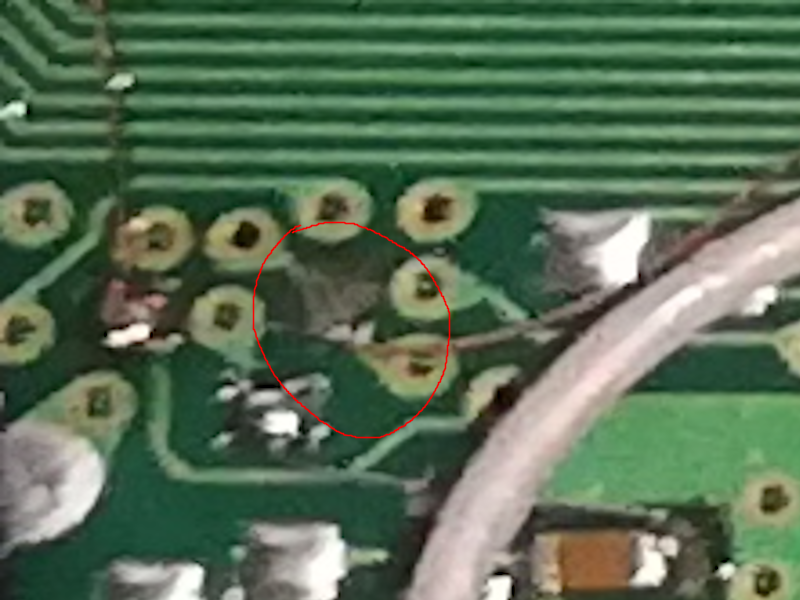

« Ответ #2468 : 12 Марта 2026, 10:10:54 »
Мужики короче поменял я провода на мгтф но толку ноль также не стабильно работает через раз, много зависает на заставке ромба
Вот так выглядит сейчас
Флешки и адаптер менял тоже толку ноль, но точно не в флешках проблема, на других платах работали нормально
Иногда такая хрень вылазит
Вот сейчас работала выключил включил уже зависло пару раз, может плата плохая а забыл вчера и Пику поменял тоже
вообще не понятно куда ты припаял GP3, но явно не туда куда нужно (или фото просто под таким углом), при этом так же не ясно поднимал ли ты ногу 68 на DSP и совсем не ясно что ты за прошивку при этом используешь.
