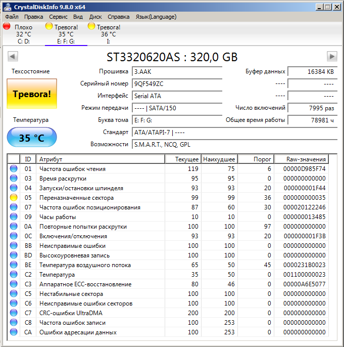

нифигасе выкладка по этим юсбям :) *полез в шкаф за этой приблудой...
ага. без винта внутри он не хочет. моргнет светодиодом и все. ноль эмоций. ладно, гори оно синим пламенем, пойду возьму любой из тех двух винтов. просто побаиваюсь что драйверов на этот ноут потом не найду... уж слишком он специфический.
итак:
Vendor ID                : 0x152D (JMicron Technology Corp.)
Product ID               : 0x2329
Manufacturer String      : "JMicron"
Product String           : "USB to ATA/ATAPI bridge"
Serial                   : "2838F1653"
USB Version              : 2.0 (480 Mbit/s)
Port maximum Speed       : High-Speed (Companion Port 1-17 is doing the SuperSpeed)
Device maximum Speed     : High-Speed
Device Connection Speed  : High-Speed
Self powered             : yes
Demanded Current         : 2 mA
Used Endpoints           : 3
и я походу угадал с диагнозом, что он загрузочный, но винда на другом. тут служебный маленький логический диск, после основное размеченное место с играми, и третий с восстановлением HP.
все под нож кароче пускаю.
на "новом" компе что-то он прям капризничает. хотя вроде в USB 2.0 перетыкнул специально на задней панели. полез сносить разделы - ушел в себя на первом же. на старом с пол пинка все посносилось. уже музыку сижу заливаю и бэкап Дюны наконец-то.
« Последнее редактирование: 21 Марта 2026, 03:05:38 от SeregaZ »

ну уж юсб то должно было хоть что-то определится. контроллер этот самый хотя-бы показать. а тут получается оно работает как последовательная гирлянда :) нет HDD то и контроллер не запустится.
кто там хвалился 60к часов намотанным жестким диском? подержи мое пиво  :lol:
JMicron JM20329. Это в новом кейсе такой старый контроллер (2007 года)?
Судя по инфе, он годится только для базовых задач, юзать вместо флешки какой-нибудь старый 500Гб винт от ноута.
Не поддерживает TRIM (вредно для SSD). Не поддерживает UASP (USB Attached SCSI Protocol), только USB 2.0 и проблемы с винтами на GPT разметке.
Делать под него лучше с MBR. В теории, до 2Тб но питания может не хватить по USB2.0, если нету внешнего.
SSD можно поставить, но без TRIM, UASP и на USB2.0 это будет медленно и неэффективно.
Я, конечно, не знаю что ты делаешь, но если через этот контроллер не детектит нормально, то может понадобится отформатировать с MBR, потому-что JM20329 багует с GPT.
Но, у тебя этот винт наработал 78,981 часов (9 лет) и там куча переназначенных секторов? Так это уже мусор, чисто под бэкапы самого ненужного.
это обычный 3.5 дюймовый в компе стоит. не для юсбового переходника. скрин был в тему намотанных часов. а так этот юсбовый впрочем тоже имеет переназначенные сектора и тоже желтым горит. он третий диск на скрине. и там что-то 4 тысячи часов чтоль... мне для непритязательного бэкапа сойдет.
