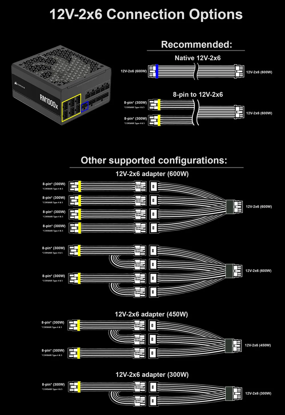

« Ответ #2603 : 24 Июля 2025, 17:38:28 »
Тут переходник есть, к каждому 8-пин нужно по отдельному проводу от блока питания запитывать?
  • Сообщений: 7845
Re: покупка/сборка ПК.
« Ответ #2604 : 24 Июля 2025, 17:48:17 »
Да. А точнее по отдельной линии. Если линии с блок питания выходит одна и потом разделяется на 2 коннектора,— это одна линия
  • Сообщений: 5756
« Ответ #2605 : 24 Июля 2025, 17:56:21 »
Корсары пишут, что их один 8-pin из блока разделяемый на два 8-pin можно подключать в переходник на 12V-2x6 (300W): https://www.corsair.com/us/en/explorer/diy-builder/power-supply-units/native-12v-2x6-vs-8-pin-to-12v-2x6-what-is-the-difference/. На самом деле и другие можно, т. к. безопасная мощность по одному 8-pin чуть меньше 300W. Для безопасности всё равно лучше отдельные линии, ещё можете купить переходник 3 x 8-pin или 4 x 8-pin на 12V-2x6.
