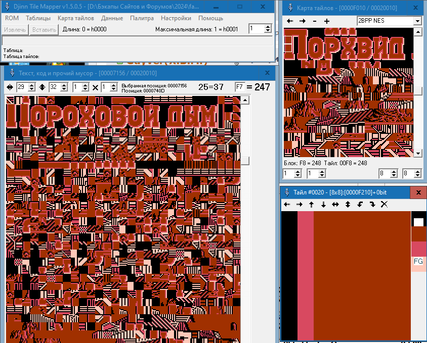

Доработки.
 Gun.Smoke (U) [T+Rus Shedevr (07.07.2001)]_2024.7z (63.09 КБ - загружено 15 раз.)
Лучше www.Пушка.Дым  :lol: :lol: :lol: :lol:
