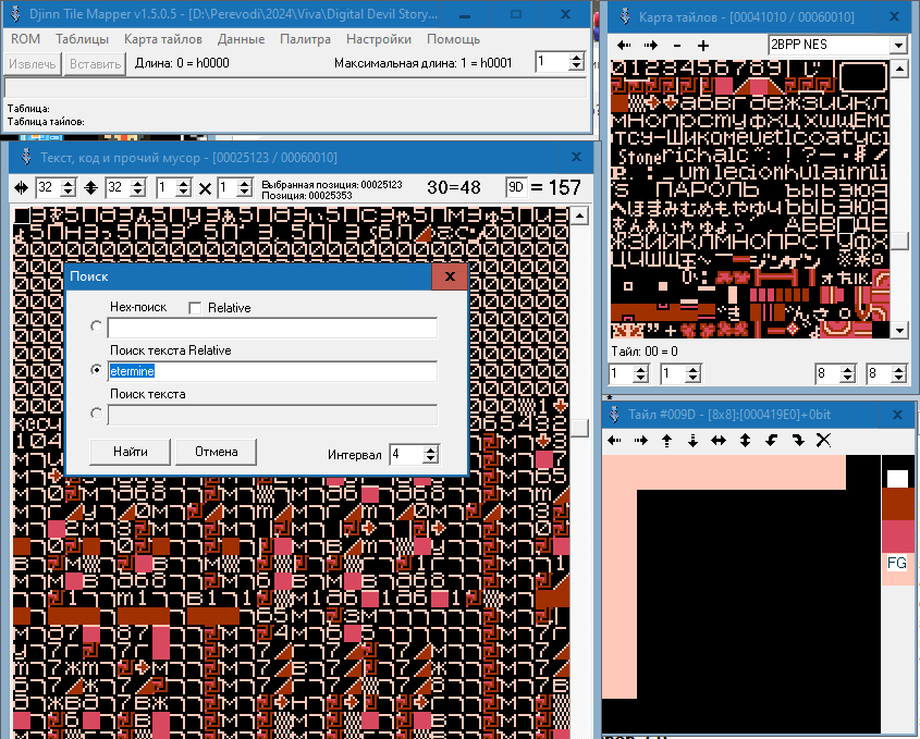

Всём привет. Вот попробовал перевести первый megaten на nes. Но возникла проблема - не могу найти и перевести некоторый текст (пример: Determine Nakajima stats и т. п.). Таблица вроде всё та же как для всего текста. Может кто сможет помочь? Файлы прикладываю.

h25123 - Determine, между буквами 4 байта
Но скрины слов, которые не находятся, не помешали бы... :neznayu:
Используй при поиске релатив сёрч, к примеру, он есть в модернизированной версии Djinn Tile Mapper от alex_231 (через интервал). К тому же он есть там и по хекс-кодам, это очень удобно. Можно вводить какие угодно хекс-коды, главное чтобы между ними была определённая разница...

Вот скрины слов, которые я не нашел. Не знаю, может еще есть...

Остальное поищи так же, меняй интервал - и скорее всего найдёшь (если нет - нажми галку Relative и поищи уже так)... Надо бы ещё как-то пойнтеры найти и поменять, чтобы не сокращать графикой слова в меню (но вроде там каждую букву можно подвинуть куда хочешь на экране)...
