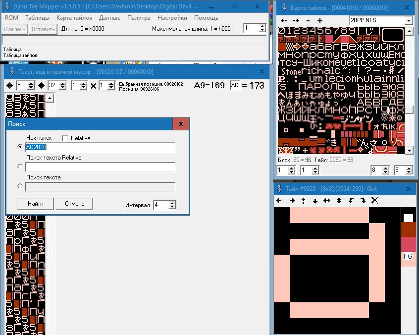

« Ответ #4964 : 20 Августа 2024, 14:39:49 »
при переводе Wonder Boy in Monster World (1991).gen
возникли затруднения - там шрифт сжат видимо
см.картинку - удалил часть японских шрифтов, но свои написать не могу, не понимаю принцип
может подскажете какие то идеи, как это расшифровать?
там в шрифте половина данных это цвет шрифта, а другая половина данных это координаты шрифта, и все перемешано 50/50
там где полосы это удаленный шрифт, а вот это белый шум вокруг, это закодированный шрифт
« Последнее редактирование: 20 Августа 2024, 14:47:50 от Zzmey »
Оффлайн bgr
  • Сообщений: 618
Русификация игр
« Ответ #4965 : 20 Августа 2024, 14:49:17 »
Zzmey, ты так ничего не увидишь, потому что ты открыл 1 байтный стандарт тайлов, у сеги он 4. Ну в тайлредакторе там указано будет, какой стандарт на какой платформе.
Эт ты ещё только учишься тайловый редактор открывать, когда увидешь, что там ещё и смещения есть - вообще охренеешь😁
Короче, в первую очередь тебе нужно освоить редактор.
  • Сообщений: 8310
Русификация игр
« Ответ #4966 : 20 Августа 2024, 15:40:45 »
Какой ещё "1 байтный стандарт тайлов"? Это режим отображения называется 1bbp - один бит на пиксель (пиксель кодируется одним битом и может быть только одного цвета). Ввиду того, что мегадрайв поддерживать палитру только в 16 цветов, то в таком случае максимально доступным по качество режимом будет - 4bpp (пиксель кодируется четырьмя битами).
Оффлайн bgr
  • Сообщений: 618
Русификация игр
« Ответ #4967 : 20 Августа 2024, 15:45:02 »
paul_met, зануда, ну путаю я биты и байты.
То, что написал дальше - и так понятно.
Думаю, немного поработав в редакторе без труда можно понять это

  • Сообщений: 5714
Русификация игр
« Ответ #4969 : 21 Августа 2024, 01:07:37 »
Графика там пожата хорошо, на уровне RNC, похоже есть Huffman. Узнал, что в Monster World IV такое же сжатие, его переводили Chief-Net, но они схитрили, можно изменить адрес на графику без сжатия. В Wonder Boy in Monster World (USA, Europe) адреса на сжатую графику идут с 41000, байты 02 04 1C 00 означают - графика в роме по адресу 041C00, а 02 в начале - со сжатие, если 01 - будет без сжатия. Графика сжимается по 1024 байта, поэтому каждый адрес это 1024 разжатых байта. Чтобы узнать нужный адрес, поставить breakpoint на выполнение (PC) 6BCE и 231A, 1-й перед разжатием и в регистре A0 будет адрес на адрес с данными (т. е. 41000-), 2-й после разжатия, чтобы взять разжатые данные из RAM $FF2D00-FF30FF. Первые 8 адресов (41000-4101F) указывают на латиницу и иероглифы. Для примера перенёс шрифт в A8000, можно редактировать как 4bpp, приложил ром.
Текст со словарём, можно игнорировать, если хватит места.
« Последнее редактирование: 21 Августа 2024, 01:14:47 от Sharpnull »
Оффлайн Zzmey
  • Сообщений: 371
Русификация игр
« Ответ #4970 : 21 Августа 2024, 06:10:43 »
круто, работает!!! благодарствую, маэстро! я готов целовать песок, ыы
во flying warriors тоже был текст со словарем, места не хватало часто, поэтому словарь переделывал на свой словарь
