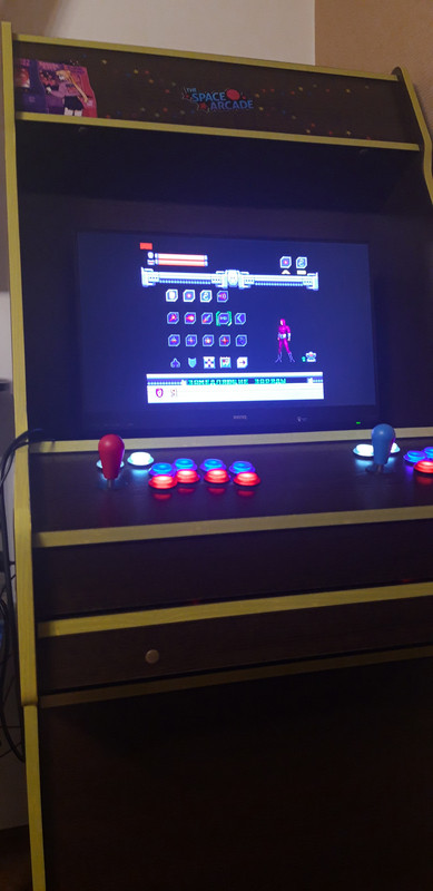

Играй на компе. Пока на этом эмуляторе ром не работает. У меня есть игровой автомат с этой системой, там ром тоже не фурычит. Но перевод делался для эмуляторов на компе. И то на некоторых (Fusion) нужно принудительно выставлять USA регион...

Вот рабочий ром для ретроарха. По крайней мере, у меня на игровом автомате этот ром работает...
Updt: чексумму ещё поправил...
Updt2: патчи на сайте исправлены...

Я регион сменил по этому адресу (h305). У меня без этого изменения ром не работает.
