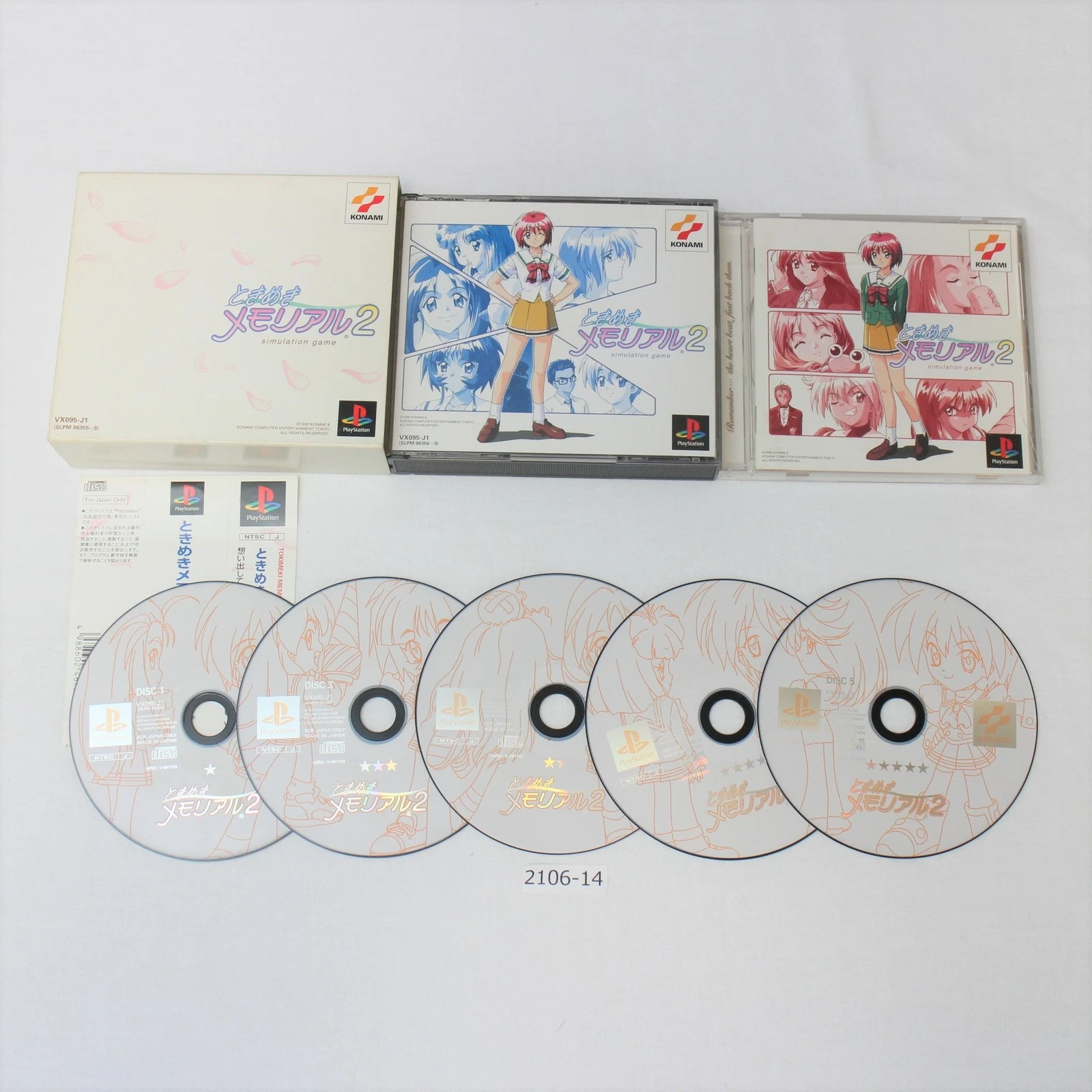

« Ответ #810 : 22 Августа 2025, 23:32:17 »
наверное это самая тяжелая(по объёму) игра, поскольку занимает аш 4 диска(образа)...
игр на 4 диска на ПС1 было дофига, были еще и на 5 дисков игры

Пробежался сейчас по Евро Редампу
2 CD: 30
3 CD: 5
4 CD: 10
5 CD: 1 (Riven)
Кстати, откуда эта "тяжесть", с ПК? В данном случае количество дисков вообще ни на что не влияет

5 CD: 1 (Riven)
в европе не все и выходило
в 90х влияло на прайс, больше дисков больше бабла ломили барыги за пиратку
А хотя вообще то да, нашёл список того что тогда выходило, ещё и  "Riven: The Sequel to Myst" пяти дисковая- правда тут не удивительно поскольку сама игра в основном основана на видеороликах ну  и типа "локациях", конечно тут само собой будет иметь общий вес- 1,55Гб.. Тогда наверное у меня из самых "тяжёлых" игр была наверное это только "Driver 2",ах да ещё и Command & Conquer: Red Alert....
P.S. Тут ещё можно вспомнить наших "пиратов", которые делали порты с ПК на PS1, это типа всякие там "Рандеву" на раздевания, тоже несколько дисков было... :biggrin:
