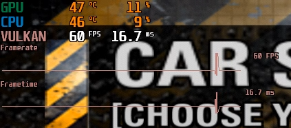

« Ответ #23958 : 10 Ноября 2025, 20:01:23 »
А вот как у меня оно себя ведёт (при загрузке 3D сцены с выбором машин жирный такой статтер).
Нет на твоих видео никакого жирного статтера. То что при переключении сцен идёт подгрузка чего-то с задержкой в несколько кадров, а потом это кешируется и она исчезает, не имеет никакого отношения к понятию статтер. Если тебя это так беспокоит то можешь включить предварительное кеширование CDVD, чтоб материалы во время игры не с диска дёргались, а сразу из оперативки, задержка станет ещё меньше.
301549-0
Ну вот что у тебя, что у Softer на Ryzen статтеров нет.
Нет, у меня то же самое что у тебя на видео. Просто к статерам это не имеет отношения. Достань где-нибудь железную консоль с бурнаутом и проверь. Вангую что там этот "статтер" будет в разы сильнее, потому что данные читаются вообще с оптического привода.
И для ясности. Статтеры - это перманентные кадровые задержки, а не единоразовые акции при подгрузке сцен ещё и столь ничтожного размера как несколько кадров.
