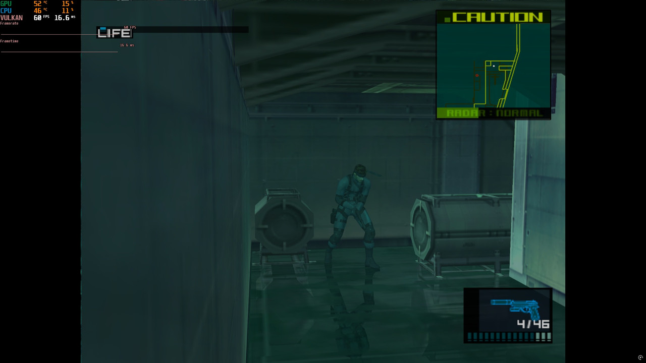

Burnout Revenge и так ресурсоёмкая игра для эмуляции. Попробовал для разнообразия Metal Gear Solid 2 в 4х апскейле - там всё работает точно так же, как и в видео с Burnout Revenge.

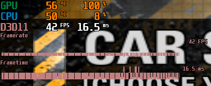

В свежей обнове PCSX2 v2.5.153 сломали Direct3D 11 рендерер. В любой трёхмерной сцене нагрузка на видеокарту улетает в 100% и всё тормозит. :lol:

Запустил Metal Gear Solid 3, DoA2 Hardcore, Call of Duty 3, Sly Cooper and the Thievius Raccoonus, Shadow of the Colossus - в них у меня норм. В NFS Hot Pursuit 2, Burnout Revenge, Burnout Dominator, Black - как на скрине выше, 100% нагрузка.

Нету. Даже просто включение Direct3D 11 на остальных дефолтных  настройках даёт 100% нагрузку в некоторых играх. Но в этой версии эмулятора и плюс появился - на Vulkan статтеры пропали в играх, которые приходилось на Direct3D 11 запускать. :lol:

Нашел связку настроек. Direct3D 11 выдаёт 100% нагрузку от настройки Blending Accuracy если ставить выше Medium.
