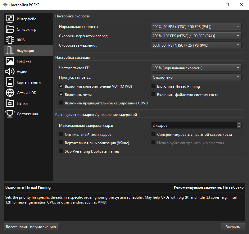

Попробовал запустить Need for Speed: Hot Pursuit 2 со всем комплектом улучшайзеров. Хак на 60 фпс, разгон 180%, широкоформатный хак, апскейл до 2к, текстурки высокого разрешения, хак на раскладку управления (чтобы как в современных гонках был газ и тормоз на курки). Из минусов только обратил внимание, что фрейм таймам поплохело от всего этого. Пробовал разные настройки синхронизации, но всё равно периодически скачет. И вот непонятно. Фрейм таймы скачут из-за того что разгона не хватает? Или сама игра такая? Или по настройкам чего можно ещё поколдовать? :shifty:
Вот запись с включенным OSD:
Оффлайн Softer
  • Сообщений: 4462
PCSX2: Эмулятор Sony PS2 (продолжение)
« Ответ #23876 : 06 Июля 2025, 16:52:26 »
Ничего там не скачет. Время кадра при 60fps = 17мс. Колебания в этом диапазоне - это вполне нормальное поведение рендера, потому что не возможно отрисовывать абсолютно все кадры с одной и той же скоростью, потому что они разные, с разным количеством объектов и эффектов. Для того чтоб они все отрисовывались миллисекунда в миллисекунду - надо большой запас по производительности и разгоном EE до 180% этого не добиться. Попробуй убрать 60fps хак, но оставить разгон ЕЕ-180%. И сравни изменится ли что-нибудь и если да, то как?

Попробуй убрать 60fps хак, но оставить разгон ЕЕ-180% и сравнить изменится ли что-нибудь и если да, то как?
С разгоном и без хака на 60 фпс игра идёт в 30 фпс с достаточно ровным графиком фрейм тайма.
Оффлайн Softer
  • Сообщений: 4462
« Ответ #23878 : 06 Июля 2025, 17:21:33 »
Значит всё как я и сказал. Разгон ЕЕ до 180% не даёт возможность редерить абсолютно все кадры со скоростью 17мс. Главное, что есть буфер кадров и это не то количество и не такой силы падения фреймтайма, чтоб буфер не справлялся с демпфированием этого всего. Заметно это всё только на графике.
