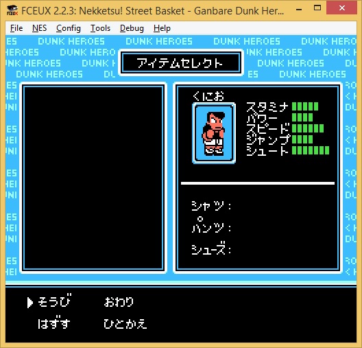

игра Nekketsu! Street Basket - Ganbare Dunk Heroes. никак не могу найти в роме адреса предметов которые дают за выигрыш. в памяти я их нашел, может в роме их нет?
231480-0
231482-1

ElectrixX, после $0800 идёт эхо (зеркало) $0000-07FF, если вы ставили на $08xx breakpoint, то конечно ничего не поймали. Уже были известны эти адреса ($D3-E2) и описание предметов для значений (могут быть неточными) Item Modifier Codes, нажать Info/Note: https://gamehacking.org/game/30402.

ок, спасибо, точки заработали, но адрес в самом роме все равно не могу найти, не подскажите как это сделать?
