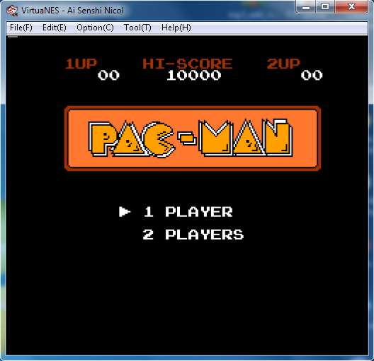

Рокет, а избавить ром от мусора не получится? А то там как минимум полностью рабочий пакмен ещё втиснут, а может и что-то ещё (галаксиан? Ещё и 2 раза)...

Guyver(X.B.M.) можно от всего я думаю ром избавить. Ну пакмены и галаксиане вроде не появлялись. Про мусор в роме не особо знал, что он там есть. Хотя повторные банки с графикой настораживают.

Рокет, если использовать эмулятор VirtuaNES 0.93 и изменить маппер этого рома, то будет запускаться только пакмен. Полностью играбельный (не спрашивайте меня, зачем я это пробовал ;о).
Меняем хедер NES:
4E 45 53 1A 08 10 A1 20...
на
4E 45 53 1A 08 10 A1 30...
И вуаля!
А ещё есть и галаксиан там, и код и графика. И ещё другой мусор...
И было бы круто, если бы кто-то разбирающийся почистил ром от мусора. И он бы стал [!], а не [Ь]...
« Последнее редактирование: 30 Сентября 2020, 12:56:26 от Guyver(X.B.M.) »
