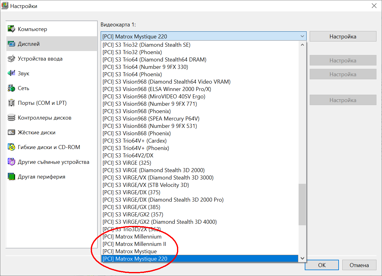

И ещё про запуск NFSSE на видеокартах Matrox. А вот берём ту самую мою сборку с установленным и настроенным досом, заменяем поочерёдно видеокарты на матроксы вместо вуду3. Перепробовал все четыре: нормально работают на нормально настроенной системе.
279751-0
С Windows 9x не пробовал - там как раз может быть проблемки с запусков из-за драйверов и их несовместимостью с DirectX 2, которые требует игра. Хотя не удивлюсь и если у меня как раз всё нормально заработает.
Однако ещё раз: bant действительно думает, что игра будет лучше выглядеть с вуду? Или будут какие-то различия в дос и виндовс версиях? Да нихренашечки! Игра и там и сям будет выглядеть одинаково. В самой игре можно переключать настройки и видеорежимы по клавишам F2, F3, F4.
И вот, спокойно запускаю эту NFSSE в Windows 98 SE на Matrox Mistique 220 с дровами от Microsoft (то есть теми, что в самом дистрибутиве винды есть) и оно нормально работает.
Ну да, следом попробовал на Win98SE с Millenium II - тот самый глюк с зависанием на тесте видео при установке с дровами от матрокса. Ну а других дров и нет, насколько я понял. Или есть, если заняться целью и поискать... Но зачем? Ну не работает видео в игре в винде, так в досе на этой же карточке вполне заводится. А уж учитывая, что делается это всё в эмуляторе, где сменить виртуальное железо раз плюнуть - тем более непонятно зачем это всё... :neznayu:
