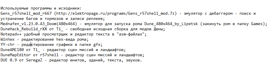

Вот абсолютно всё что нужно, чтобы делать свои сборки.
Dunehack Rebuild R82
Dune AMC 183
YY-CHR
Notepad++
