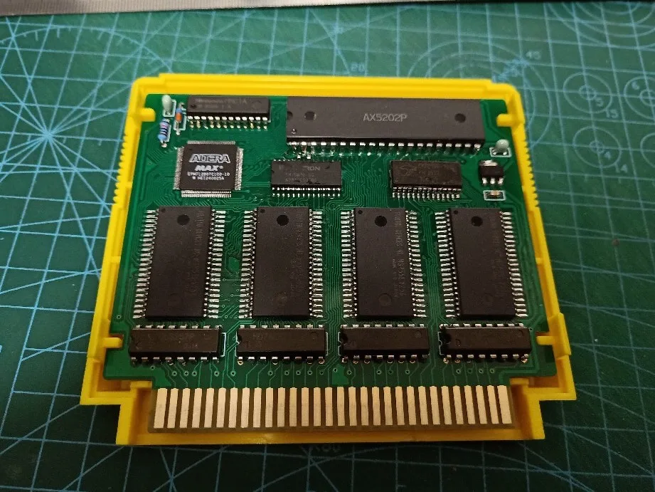

Вчера на Али наткнулся вот на такой карик 509 in 1
238481-0
выцыганил у прадавана полный список игр, и по моему, на данный момент, это лучший сборник на Али.
https://a.aliexpress.com/_9JNNso
« Последнее редактирование: 09 Июля 2021, 00:50:01 от Werton »

509 in 1
Думаю там плата такая же как в 852 in 1, просто в альтеру зашит другой набор мапперов. Но игры все те же что и на многоигровке в посте выше с 1 и 4 маппером.

Кое что новое на али - если кто уже заказывал дайте список игр из этих 439ти
Кстати на плате распаян  ммс-1 маппер от нинтендо.
https://aliexpress.ru/item/1005001811040104.html?_randl_currency=RUB&_randl_shipto=RU&yclid=3840873077505572215&src=yandexmg&albch=remarketing&albcp=59705966&aff_short_key=_eNJs8N&isdl=y&aff_platform=jvru&tracelog=yandexmg_jvru_mbag_59705966&campaignName=JVRU_CM_ALI_WEBdesk_RU_RMKT_SMART_TIPA_DMP_0_Experimen&albag=4485871421&albad=10366876846&netw=context&albkwd=1110072&albagn=mbag&acnt=86373530&cn=59705966&dp=3840873077505572215&_1ld=3126755_1&utm_medium=mbag_cpc&utm_source=yandex&utm_campaign=JVRU_CM_ALI_WEBdesk_RU_RMKT_SMART_TIPA_DMP_0_Experimen
Ну очень странное решение, причем жутко дорогое, "железные" мапперы и плисина, которая походу в качестве мультиплексора, смысл? Большая часть ММС1 игр давно похачена под ммс3, анром аором простая логика, остается лишь мм3+ анром, сделали бы уж на "железном" ммс3 маппер one bus + unrom-aorom было бы и дешевле и меньше деталей и тот же список игр.
Мне от перехаченого принца персии с многоигровок до сих пор икается))
PS Немного не в тему:
Нарыл вот такую платку - tecmo NBA basketball. Игра конечно навороченная - но я не любитель жанра ,  на платке распаянный ММС-3 подписан. Платка рабочая.
Нижние 2 микрухи подписаные NBA-1A  NBA-2A - графика и код игры.
Что за микруха сверху слева UT6264PC-10 - какую роль играет на плате?
Я правильно понимаю что платка годится чтоб в качестве донора -под любую одноигровку на ммс-3 ?
Можно ли на основе этой платы и маппера сделать подобие супер-хик 4 in 1 с переключением по ресету ?
Можно. Верхняя левая это Sram, игра имеет сохранения, но тут на батарейке сэкономили

« Ответ #899 : 10 Июля 2021, 05:56:48 »
Не обязательно сохранения, просто sram с prg нужна многим играм, вроде кота Феликса, это самая навороченная ммс3 плата ( ну в плане стандартной обвязки ммс3 ), но многоигровку вряд-ли, не вижу логики над маппера для переключения банков ПЗУ с prg, по сути многоигровки на ммс3 типа 4 в 1, на самом деле анром+ммс3,  или аналог где 161 логика переключает банки с играми а ммс3 уже делает все основное, ну и доп логика чтобы один банк с меню всегда был в одном месте.  Это к слову почему у кластера на кулбое висло меню когда он хотел обратится к ммс3? В момент выбора меню ммс3 не работает а работает над маппер выбора слота ПЗУ с игрой. Там конечно сложноватая логика если планируются слоты поризвольного размера а не одного как у большинства многоигрвок. Ну и меню должно быть как то прилепоено так чтобы меню было в одном месте и ничему не мешало и при сбросе консоль гарантированно попадала туда, думаю на каплях это говно давно есть,  хз что на рассыпухе китаезы нас не радуют?
