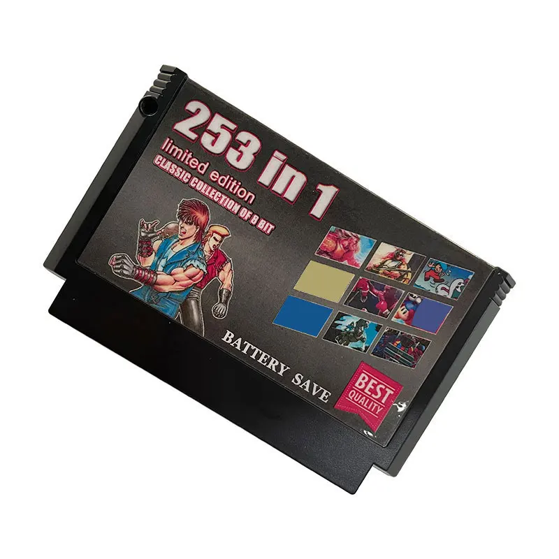

« Ответ #964 : 21 Июля 2024, 16:06:26 »
Опять хардварыч шоль замутил очередную хрень🤔
Как картридж устроен? Фото есть?
Вот так он выглядит
