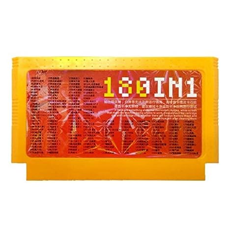

Подскажите, этот карик сняли с производства? Что то не могу найти его на али. Есть ли аналоги?
Еще нашел такой картридж там 180в1. Захотелось тоже взять. Выделяется он тем, что на нем почти все хаки, которые были в детстве (это все Марио, Чип и дейл 3, Контра 3,6,7, Тини Тун 3-4 и пр.). Еще на нем много редких игр для многоигровок - Ninja Cat, Simpson, Barbie, Alien 3, Lone Ranger, Power Ranger 2.
Кому интересно - https://ru.aliexpress.com/item/Newest-Game-Cartridge-classic-180-in-1-for-fc-8-bit-games-for-fc-Compact-for/32790177759.html
Список игр:
Оффлайн warezhunter_
