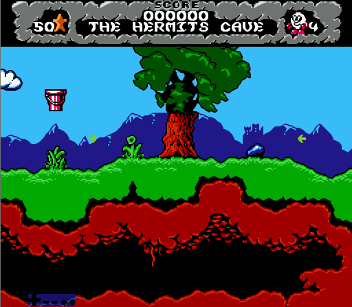

хотел поиграть в топовую игру dizzy the adventurer, давно уже
но не могу пропатчить файл нормально, применяю патч исправления звука, он успешно применяется, но звук остается плохой.
есть русский перевод, и есть патч с исправленным звуком
и еще есть ром одновременно с исправленным звуком и бессмертием, но не русский.
Есть ли способ все скомпоновать, русский перевод + исправленный звук + бессмертие?
Файлы прилагаются.

Zzmey, ты скорее всего в Диззи берешь не тот ром, который указан, нужно брать вот этот, с таким именем
Dizzy the Adventurer (USA) (Aladdin Compact Cartridge) (Unl).nes
А русская версия возможно сделана для другого рома, поэтому не становится на него. Ну нужно посмотреть адрес, который меняли в звуке, и найти его в русской версии. Ну ок, щас гляну
На указанном выше роме фикс звука работает идеально, а вот русская версия изначально делалась на кривом дампе рома с неправильным размером, поэтому перенести русскую версию на английскую крайне геморно.  Я заморочился и перенес побайтово фикс звука на русскую - вообщне никаких результатов. Видимо настолько кривой дамп. В общем, тебе придется играть в английскую  :lol:

прошел
Dizzy The Adventurer (Unl) (Aladdin) [o2][T+Rus]
игра показалась гораздо короче чем Фантастик Адвенча,
но тоже очень милая, так для разогрева.
Морока какая то со зверьком была, точно знал что его надо поймать, выложил предметы для ловли на пол, потом ушел, потом пришел - и зверек поймался сам. Не понял, как это все срабатывает.
То же самое с подвесным мостом, тыкал, мыкал, с первого раза вроде срабатывает, в другой раз и так и сяк, первый раз вообще случайно повезло. А второй раз, когда я уже точно знал куда чего, он наоборот перестал срабатывать, вроде бы надо все предметы на пол выложить...
Но тут уж ничего не поделаешь.
Слегка озадачило что некоторые предметы не нужны и не используются.
- длинный шест
- зелье
- вкусный хлеб
а ведро тоже вводит в заблуждение, не исчезает после использования. В ФАД такой фигни не было.
Замечания и вопросы:
- когда играешь в квест, если честно, не охота вообще морочиться, где там опять есть шанс подохнуть. В английской версии с исправленым звуком встроенные бесконечные жизни, но я там запоролся и решил не читать ФАК, а пройти русскую версию (2 жизни) с отключенным звуком,
ну мне почти жизней хватило, я даже забыл про них. И вот на последних штрихах, оп гамовер, еще бы одну-две жизни, и я бы не заметил. Но ведь я тогда уже все в игре знал почти что, кроме последних загадок. Ну короче 2 жизни явно маловато, ты в квест играешь, а тебе тут на нервы действуют все время.
- я в ФАД играл, и не привык что при подборе каждого предмета вываливается каждый раз черный экран, глаза ведь отваливаются. ну взял ты предмет и взял, зачем же каждый раз в сумку то заглядывать? вот когда кладешь, тогда без вариантов, нужно экран выводить. (блин, когда экран выводится, сначала моргает черный экран, и только потом сумку показывают, прощай глаза).
- при переходе с экрана на экран вылазит промежуточны черный экран, из-за этого тоже глаза отваливаются, ну в ФАД то же самое было.
но можно ли что то придумать? может его хотя бы серым сделать, чтобы не так контрастно хотя бы? а может вообще его убрать? Просто зависший экран пускай повисит? Для сравнения в Кид Куле тоже скролл противный. А в каких играх нормально сделано? Я не знаю как лучше, но так как есть больно, особенно вначале.
там первая строка в РОМЕ
4E 45 53 1A 08 00 71 40 00 00 00 00 00 00 00 00 - исправленный звук
4E 45 53 1A 10 00 71 40 00 00 00 00 00 00 00 00 - русский перевод
поставишь 08 - у тебя гарантированно не прочитаются русские буквы
поставишь 10 - у тебя гарантированно не прочитается исправленный звук.
или горшочек или дудочка
« Последнее редактирование: 04 Февраля 2023, 22:59:44 от Zzmey »

Zzmey, ну да, эта часть шестая, она вышла перед ФАД, она задумывалась как самая детская, чтобы привлечь другую аудиторию - короткая и несложная) Но все равно атмосфера в ней классная. ФАД - это седьмая часть. Насчет неиспользуемых предметов, ну в адвенчрах это норма, просто, чтобы запутать тебя и заставить подумать чуть больше :)
Иногда кстати некоторые предметы в других квестах маскируются под неиспользуемые, но на деле их можно использовать где нибудь чтобы секретик какой нибудь получить) В диззи правда я этого не наблюдал.
Насчет исправлений, щас гляну, что можно придумать)
Ну насчет изменения байта в заголовке рома - ты просто обрезаешь чтение кода в 2 раза, как раз в той половине и находится русская версия) Не, ее то можно перенести по кусочкам в нормальный ром, мне просто лень заморачиваться :)
НАсчет показывания предмета после его взятия - ну дык когда ты играешь в первый раз, ты же все равно потом захочешь открыть меню и почитать - что ты там такое взял, да и просто на картинку интересно посмотреть. Не думаю, что это большая проблема. Просто если отключить это, игрок все равно каждый раз после предмета будет включать меню и смотреть - это только добавит ему бесполезных действий лишних :)
А, не, я понял, это когда выкладываешь предмет и потом снова его берешь - опять экран показывают .Ну ок, щас подумаю тогда)
Исправления:
1) Накинул сверху еще 1 жизнь. Думаю, хватит, слишком много тоже не прикольно будет)
Насчет черного экрана между экранами - лечится обычным разгоном. FCEUX - timing - overclocking - в первой строчке 999. Это автоматически лечит практически любые тормозящие игры на NES.
Поставь 1 раз - и потом просто забудь о его существовании и о любых тормозах в играх. В диззи и в некоторых других играх от Кодмастерс разгон лучше включать во время самой игры, иначе она может не запуститься
Zzmey, короче, я прикрепил версию Диззи просто как бонус) Я не буду писать, что топ основан на ней, так как мне пришлось из нее кое что убрать, чтобы достичь выбора предметов без экрана) Пусть будет как альтернативная версия лол
« Последнее редактирование: 05 Февраля 2023, 01:51:03 от yousver2 »
Спаси Господь, а то я не мог понять что происходит.
- разрезал русский файл пополам, взял вторую половину, первую строку написал как в английской, поставил восьмерку.
- вставил в нее только один кусок, где я предполагал, был звук.
вроде бы все работает, надо протестить.
- решил попробовать пропатчить эту русскую половинку, она пропатчилась )), направляю пропатченую половинку, самоделку оставлю себе на память. А да, в пропатченой половинке нет бесконечных жизней ((. Добавьте плиз.

Zzmey, забавно) Ну чуть позже вставлю, ок) Я там диззюка чуть поковырял с предметами, сделал как получилось, по другому там геморно будет) Но по крайней мере предметы стали браться быстрее.

Zzmey, хм.. попробуй во FCEUX PPU поставить как old в настройках, блин, этот алладин карик глючный , падла)  У меня работает
Оффлайн Zzmey
  • Сообщений: 374
Авторский топ на NES
« Ответ #1243 : 05 Февраля 2023, 03:00:25 »
все работает, я просто увидел как новые ворота, испугался, что это! фишку не понял сначала,
а может быть стрелку ставить всегда на "продолжить путешествие"?
а вот timing мне пришлось выключить, т.к. игра дальше заставки не загружается, хотя с сейвов работает хорошо,
без всяких черных экранов.
« Последнее редактирование: 05 Февраля 2023, 03:08:39 от Zzmey »

Zzmey, а, ну можно в принципе) чуть позже сделаю
Zzmey, ну это именно эти алладиновские карики, их немного, они виснут при разгоне. МОжно отключить тайминг, а после заставки сразу включить обратно) Еще по-моему при тайминге немного искажается музыки в этих алладинах, но мож я гоню. В других играх все норм

Zzmey, добавил в твоео Диззи бесконечные жизни) Забавно, что они просто продублировали весь ром и начали переводить на нижнем. Спрашивается зачем)
А насчет моего рома - он вроде запоминает последнее положение стрелки. То есть если поставить его на нижнюю строчку, то она всегда будет дальше на нижней, пока сам не сдвинешь)
« Последнее редактирование: 05 Февраля 2023, 09:20:09 от yousver2 »

« Ответ #1246 : 05 Февраля 2023, 21:04:32 »
чтобы два раза не тестить я решил склеить обе версии, русский+звук+меню
меню находилось где то примерно по адресу 1С000-1D000, я его скопипастил.
3 жизни не копипастил, не знаю где они, остались бесконечные жизни.
Все отлично, текст везде как в оригинальном русском переводе, звук везде без бульканий, меню нигде не глючит.
Поставил оверклокинг, глаза не болят от черных экранов и меню, уши не болят от бульканий, голова не болит от английского, красота!
Русский перевод очень оригинальный, алфавит не весь, орфографические ошибки, но переводчик закосил под такой стародавний клоунский стиль, и получилось очень мило в итоге.
Я прошу прощения, в оригинале было хорошо, курсор всегда возвращался на нижнюю строчку, нельзя ли вернуть?
Я объясню почему
1) я сразу как зашел испугался - беру предмет, как я привык - нажимаю кнопку, и потом снова нажимаю, но ничего не происходит, потому что я как взял его, так и выложил обратно. Я думаю, у всех будут непонятки.
2) потом когда разберешься, все равно есть легкое неудобство, чтобы выйти в игру приходится искать пустую строку.
Прикрепляю склееный РОМ, наверно стоит вернуть 3 жизни, как в авторской версии, сейчас бесконечно стоит, а можно 5 жизней попросить сделать? )) И предлагаю заменить РОМ в топе на этот.
« Последнее редактирование: 05 Февраля 2023, 21:18:10 от Zzmey »

Zzmey, вау, ты крут :) Кстати, ты можешь предложить допустим ww заменить ром на сайте своей версией, так как она починенная. Ну той, что русская, с 3 жизнями, только с исправленным звуком. Думаю, тебе все скажут огромное спасибо)
ок, понял, тогда я щас сделаю, чтобы курсор всегда был на нижней строке и верну 5 жизней )
