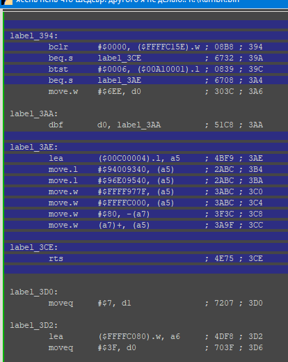

Оффлайн SeregaZ
  • Сообщений: 2885
  • ливнул с форума
без нопа в начале нет смысла в дизасме :) точнее он будет не полным. потому что половина кода останется нераспарсенными бэшками. то есть в результате ASM68K.exe соберет один в один ром, как и оригинал... но это не то :) нужно именно что найти все места со ссылками - и налепить туда метки. вот для этого то и нужны нопы в начале, чтобы вся адресация поплыла и тогда в трассеры попадают адреса-убийцы. вот их ищешь, правишь на метки, выгружаешь асм, добавляешь ноп, собираешь, запускаешь, пишешь трассер, сравниваешь, повторить до пенсии.
насчет скрипта - ячейки таблицы могут идти рядом друг за другом, а могут 5 ячеек рядом, потом 2 байта, 3 рядом, 2 байта, 6 рядом... пока только глазом вручную. как бы в этих двух байтах есть подсказка - ибо первый байт это количество ячеек. но проблема то в чем - нет единой системы :) если было бы всегда, если есть таблица - то перед ней сидят два байта, то тогда да. но тут получается может быть с двумя байтами, а может быть без - только сами ячейки-метки. нужно отслеживать контекст кода, который обращается к такому-то адресу. но сам код это мало - нужно отслеживать и память, ибо код может писать в память куда-то, после читать из памяти. а в голом коде этого не увидишь без памяти. а память в трассер не пишется. только косвенно можно восстанавливать примерную картину, по командам, что работают с памятью в трассере. то есть эта должна быть комплексная утилита, которая держит в уме и сам образ рома, и парсит трассер, и рисует карту памяти налету по клику мышкой на какую-то строку в трассере. это будет конечно эпическая утилита. весь вопрос только в том, чтобы засесть и замоздрячить её :)
сам дизасм, на текущий момент, что я понаходил адреса и поправил на метки во вложении. но, повторюсь, смысла в нем пока нет. ибо добавляешь ноп и все плывет :) не все адреса выловил. вот пока-что у меня тупик, так как все "кодовые" адреса при старте рома - я выловил. а "памятные" - нет. нужно придумать инструмент для памяти.
так что пока-что в многоигровке эту игру использовать не получится. два этапа до неё: 1. отловить все адреса и заменить на резиновые метки. это позволит перейти ко второму этапу: 2. правка коротких прыжков на длинные. вот только после этого игра станет доступа для многоигровки... но и то вылезет 3 этап :) нужно будет изобретать костыль, чтобы отслеживать всякие vblank, hblank и что-там еще. видимо надо будет в заголовке ставить адреса на код, который будет читать какой-то адрес в оперативке (его еще надо будет найти среди всех игр во многоигровке, который не будет использоваться всеми играми), в котором будет записываться некий номер игры, чтобы дальше код этих самых вбланк-шбланк понимал какая именно игра сейчас должна играться и запускать соответствующие конкретной игре функции вбланков и шбланков.
прямо сейчас можешь попробывать сам ноп добавить и собрать. звук там не заработает, но демо игра должна запустится (будет сыпать артефактами). раньше даже до этого у меня недоходило :) ноп 1 штука пиши сюда:
        dc.b  $20,$20,$20,$20,$20,$20,$20,$20
                nop ; воооот сюда добавитрь этот ноп. в оригинале тут пусто
label_200:
        move.w    #$100, ($00A11100).l  ; 33FC ; 200
        nop                             ; 4E71 ; 208
        rte
*вложение будет снесено из-за потери актуальности, когда найду новые адреса.

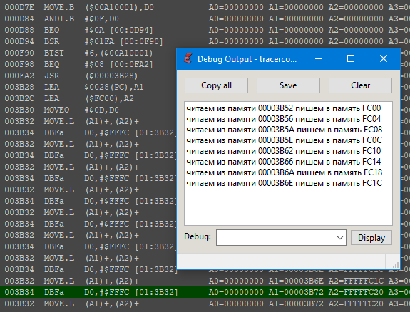

итак... пока думаю концепция будет такая:
1. загружаем трассер
2. жмакаем какую-то строчку
3. жмакаем кнопку mem
стартует скрипт начиная с 0 строчки и до заселекченной, отлавливает все что работало с памятью, и наверное вправом окне будет выводится обычное хекс окошко, с 16 бэшками в ряд, с отображением чего куда заполнилось. или там будет два вида отображения - как карта памяти и как просто дополнительные строчки с пояснениями, что творилось в памяти.
вот потихоньку начал это изобретать. потихоньку MOVE.w, l, b прикручиваю. типа если второй параметр это (A) и если там FFFFxxxx - значит точно память.
пока правда не совсем понимаю куда это меня приведет :) но надеюсь что поможет.
хаха... только я порадовался, что что-то начало получатся, как судьба наносит ответный удар:
* пишем из ($00A10001) в память $FE19
да твою-ж мать! ведь и правда - придется VDP тоже точно так-же складировать, ведь может же быть что запись в оперативку 68К надо сделать из оперативки "видеокарты". значит надо отслеживать что в видео памяти лежит тоже...  :cry:
ну пока видимо забью. мне бы хоть отдаленно воссоздавать то, что хранится в оперативке 68К - чтобы хотя-бы примерно сравнивать два трассера в плане сравнения памяти.

APU  0d21  ld   b,$08          AF:0190 BC:0000 DE:1ff0 HL:1fef IX:0000 IY:0000 SP:1fe9 IFF:11 IM:1
APU  0d23  ld   a,($1ffe)      AF:0190 BC:0800 DE:1ff0 HL:1fef IX:0000 IY:0000 SP:1fe9 IFF:11 IM:1
APU  0d26  ld   ($6000),a      AF:0390 BC:0800 DE:1ff0 HL:1fef IX:0000 IY:0000 SP:1fe9 IFF:11 IM:1
APU  0d29  rrca                AF:0390 BC:0800 DE:1ff0 HL:1fef IX:0000 IY:0000 SP:1fe9 IFF:11 IM:1
APU  0d2a  djnz $0d26          AF:8181 BC:0800 DE:1ff0 HL:1fef IX:0000 IY:0000 SP:1fe9 IFF:11 IM:1
а свою очередь в ячейку памяти $1ffe для Z80 писал старина 68K:
label_6CE:
        move.b    (a5)+, (a6)+          ; 1CDD ; 6CE
        dbf       d0, label_6CE         ; 51C8 ; 6D0
        move.b    #$3, ($00A01FFE).l    ; 13FC ; 6D4
то есть 3 - третий банк по восемь тыщь долларов. ноооооо если было бы так все просто... по итогу банк все-таки 7, и его еще надо найти где он ставится. а вот от 7 банка по нужному адресу мы приходим в 3BC00 - и там лежит 0C BC 60 BC - то есть правильный ром читает 60 BC, а курильщик из-за сдвига по фазе - 0C BC.

итак... родил! мать её, родил! еще правда не тестировал :) ноооо уже родил!
добавил три метки в нужных местах рома, после придумал математику, чтоб просчитывала и записывала результаты в два места из этих трех.
;label_3F292 + 1 = куда писать итоговое смещение внутри Z80, 2 байта задом наперед, то есть 00 BC вместо BC 00
;label_3BC00     = адрес, который должен влететь в Z80 и в банка
;label_6D4 + 2   = адрес, куда вписать номер банка, 2 байта 00 03
banknum = label_3BC00/$8000 ; считаем номер банка
org label_6D4+2
dc.w  banknum>>1 ; сдвиг для превращения 7 в 3
ostatok = label_3BC00-(banknum*$8000)+$8000 ; расчет остатка
org label_3F292+1
dc.b  ostatok&$FF ; переворачиваем число .w задом наперед и пишем побайтово
dc.b  ostatok>>8
