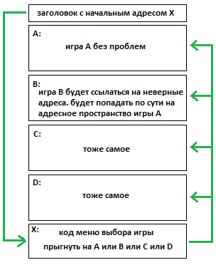

Можно ли реализовать многоигровку на перезаписываемом картридже?
Интересует именно программный способ, без каких-либо аппаратных изменений.
Возможно, кто-то уже сталкивался с этой задачей и есть идеи или готовые решения.
Некоторые эмуляторы (например, BizHawk) корректно работают с самодельными «многоигровками»: можно взять образ такого картриджа и заменить одну из игр на свою — и это будет работать.
Однако на реальном картридже такой подход, насколько я понимаю, не работает. Вероятно, проблема связана с адресацией: каждая игра «ожидает», что она загружается с начала адресного пространства, тогда как в многоигровом ROM она находится по смещению.
При этом в оригинальных многоигровых картриджах, судя по всему, проблема решается на уровне железа — за счёт использования отдельных чипов или специальной логики (mapper), которая подменяет адресацию и «подставляет» нужную игру как будто она начинается с нуля.
Отсюда вопрос:
существуют ли программные инструменты или методы, позволяющие переразметить ROM (изменить адресацию, точки входа и т.д.), чтобы игра могла корректно работать не с начала файла, а со смещением?

по моему если и сделаешь, то все, к примеру 4 игры - могут быть только в пределах 4 мегабайт в сумме. если по 1 мегабайту к примеру взять игры, то можно самому "запускатор" сделать. и просто потом джампами на нужные игры прыгать. но это надо будет чтоб все эти четыре игры были одного региона.
Оффлайн SegaMark
  • Сообщений: 150
мне и надо в пределах 4 мб разместить игры
Я делал что-то подобное, у готового меню менял адреса jmp, но это не работает на реальном железе, запуститься только та игра которая вначале Рома стоит. Или я что-то не так понял. Можешь по подробней рассказать.
причем здесь регион? у меня есть многоигровки где у игр может быть разный регион

А как многоигровки вообще обходятся с векторами и обработчиками прерываний, которые у каждой игры разные?
Оффлайн SegaMark
  • Сообщений: 150
Можно ещё попробовать тупо сместить все абсолютные адреса в ромах
вот я об этом как раз и подумал в первую очередь. типа написать такую программу которая за тебя будет искать что нужно сместить и на сколько.
Только если скомпилировать сборник из игр, которые кто-то дизасэмблировал или у которых есть исходники.
ну это я так понял будет работать НЕ с ассемблерными исходниками, а например с исходниками на SGDK или BEX.
Мне кажется нельзя создать например многоигровку из исходников первого и второго Соника просто дописав меню.
Простое решение, но, скорее всего, надо будет постоянно отлавливать и исправлять баги в игре, т.к. таким образом нельзя точно распознать адрес в роме, это можно только через дизасм. Takamura-kun вот дизасмит ромы быстро, но не знаю, делает ли он это на заказ.
По идее, все компилятры должны давать выбрать начальный адрес будущего рома.
Аппаратно проблемы быть не должно, раз многоигровки просто как бы переставляют картридж. А вот програмно уже действительно интересно, если проц смотрит вектры только от нулевово адреса и никак его не уговорить смотреть не там. Тут варианты - вместить трапы всех игр многоигровки:
Но тут я пока не разбираюсь и надо будет исправить в игре все инструкцыи TRAP на новое расположение в этом списке.
Или же записать тут адреса отдельного обработчика, который смотрит, что за игра его потревожила и выполнять код для него. Но это может сказаться на производительности. Например, Квакшот активно использует трапы при распаковке архивов, если правильно помню.

Для чего ты 2 нопа в начало добавлял? типа добавил 2 нопа чтобы сдвинуть адрес начала, а потом в меню ссылку поменял или что то другое?

вы еще помучаетесь с самостоятельной сборкой многоигрового ROM-а, так как еще не написали сборщик многоигровых ROM-ов для Mega Drive, поэтому ROM придется собирать вручную, как это делал я.
если у нас все получиться то я сам могу такой сборщик написать, просто сейчас надобности такой нет.
