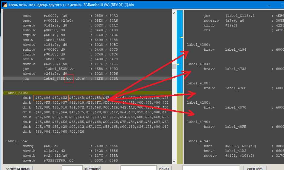

игру я взял из тех, что ты посоветовал - Rambo, так как она самая маленькая 256 килобайт. меню у меня пока нет. надо хотя-бы одну игру сделать резиновой, чтобы добавить хотя-бы две игры - одну обычную любую и второй эту резиновую - и тогда можно сделать менюшку. эмулятор шелловский какой-то там Gens 665 - в нем есть дебаг 68K и я там подсматриваю адреса, которые потом пихаю в свой дизассемблер. на железе - не тестировал.
нопы добавлял в целях тестирования - будет ли игра стартовать, правильно ли у меня просчитываются метки - это тест на резиновость так сказать. после фикса размера рома в заголовке и чексуммы - заставка даже запускалась, пусть и не без артефактов... вчера еще посидел потыкал пальцем в небо на неразмеченных областях - по итогу испортил :) бэкап адресов то не сделал, а сразу в этот-же полурабочий лист адресов новые добавлял. теперь даже заставки нет, черный экран. посижу поковыряю еще, трассеры поизучаю, может что-то глаз выцепит где именно я накосячил.
а есть инструкции как читать файл карты? в дебаге 68K есть кнопка сохранить карту. там файл 1 мегабайт рожается... и типа флаги что процессор прочитал как код, а где недоходил вовсе, а где данные... вот расшифровка этих самых байт есть? конечно печаль, что только 1 мегабайт, а не весь ром можно херачить. я пока не понимаю кароче :) хотелось бы понять такие флаги, где происходит прыг на функцию. вот например я точно знаю что 2 лонг из заголовка указывает на Reset - D7E адрес. так-же поскольку файл на 1 байт больше мегабайта, то видимо его надо отрезать. тут пока с неотрезанным байтом. видимо не D7E, а D7F смотреть надо - получается $10.
D70: 00 50 55 55 45 54 55 45 55 55 50 55 50 11 51 10
D80: 11 01 00 00 00 00 00 00 00 00 00 00 00 00 00 00
тогда делаю поиск по $10 по всему файлу... но там бывает вылазят нечетные адреса, чего по идее быть не может. нечетный адрес не может быть началом функции. тогда может быть не $10 а следующий байт - $11 ? но там такая-же история.
в идеале бы тупо иметь кнопку "сохранить асм файл" - то есть сохранить содержимое окна эмулятора, пусть там и кривой код... пофиг мороз, потом можно текстовой файл отпарсить, заполучить человеческие адреса и перезапустить дизасм с правильным разбором команд... но там нет такой кнопки, а просматривать вручную это полное говнище - там полоска прокрутки сделана через жопу.

смотрел. и ексодус и кмод - усё говно  :cry: там дизасм это не дизасм - это тупо начиная с первого байта берет и херачит как если бы это был код. это так не работает. потому что половина код, а половина - это данные и их исполнять процессором не надо.
а про перемотку в Gens 665... завтра наверное видос запишу с моим нытьем. уже сплю сижу...
НООООО! под конец прям афигел :) заставка стала стартовать! :) леплю и 2 нопа и 4 нопа - заставка прет :) пойду попробую еще вагон нопов налепить и посмотреть что получится.
мде... пожадничал :) посыпались команды типа jsr (label_7C78).w на этапе сборки - но это уже детали... запилить автозамену с .w на .l и пофиг мороз! :)
после замены в этом конкретном месте - собралось, но стало хуже :) хоть и не зависает. заставка, после должна быть замена экрана - зависает, но на кнопку старт реагирует. вот потом да, намертво. но это потом я собственно и недоходил еще. так-что игра уже потихоньку начинает тянутся... до полноценной резины еще далеко, но я доволен  :cool:
еще тут заметил - часто встречается, когда такая конструкция и с pc и куда-то футболит, то там скорей всего несколько указателей и надо будет придумать автоматику, чтоб оно само в подобной ситуации разбивало и рекурсивно дальше парсило код по этим ссылкам.

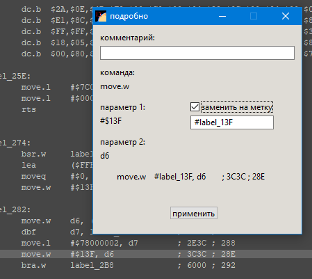

я тем временем подозреваю мне надо програмку запилить, которая бы два файла трассеров сранивала автоматически и выдавала только самую соль разницы. сейчас глазами слепнешь сидишь все это обсмотреть  :wacko:

э неее... мне хитрее надо. чтоб оно само то что мне надо искало и подсвечивало. так что тут тонкий подход нужен. например мне три символа в начале трассера нафиг не нужны: 00: потом сам опкод тоже. потом в конце символы xnzvc (они конечно магические и имеют какой-то смысл, но пока нафиг). потом адрес откуда произошло чтение - логика должна их сравнивать и там разница между адресами должна быть равна 4. сможет это твой winmerge?  :lol:
еще думаю при клике на строчку, чтоб вниз дублировались сразу регистры An и Dn - сейчас они невмещаются в поле обзора...

тем временем я напозитиве  :cool: игра конечно еще сыплется на ровном месте... НООООО! я тут придумал систему ниппель: берем и парсим файл трассера, собираем в кучу адреса, подгружаем в мой дизассемблер и смотрим какие адреса мой дизассемблер прозевал раззява. додизасмливаем - профит! :) правда есть конечно и негатив... ибо это не совсем точно будет работать. ибо прыжки будут не совсем полные. но это уже хлеб.
вчера придумал, пока писал трассер-сравниватель. сравнивать то он конечно сравнивает и больное место находит... но сколько не смотрел бараньими глазами - не понятно где расхождение творится. все глаза вчера сломал. уже даже внес изменения в оригинальный ром - в конец файла добавил 2 нопа, чтоб когда пересобираю, добавляя два нопа в начало - ромы по размеру и чек сумме были одинаковые. ибо если размер больше, значит процеесору нужно будет больше операций и это будет расхождение в логе. но нет, не помогло. причину не нашел, но зато придумал этот новый метод. пойду испытывать.
эм... как бы да, чуток новых адресов нашел и добавил... но ситуацию с резиной это не решило :) идея класс. жалко что этого пока-что мало.

тем временем продолжаю генерить гениальные идеи... кароче решил, что мне надо к трассер-парсеру приделать карту памяти, чтобы согласно командам в трассере - заполнялась память. правда пока не представляю как именно это сделать, ибо мне надо видеть во времени, как заполняется память. а хотелось бы чтоб кликом в любом месте - показывало состояние именно на момент события, которые ты заселектил. ибо так из тупика и не выбрался :) нормальный ром игры в моменте берет и прыгает с адреса 03CC на 0940, а ром курильщика с 03СС+4 на 08F0. долго мы с ИИ перетирали где это может быть... он грешит на вбланк и шбланк - дескать они в любое время могут влезть в основной код и привнести свою пургу и видимо это и произошло. вот мне надо отловить место где эта катавасия происходит и понять, почему при смещении, при условии что все известные метки я поправил - рожает совсем другой адрес. вместо 0940+4 = 08F0.
начинаю ненавидеть рэмбу лютой ненавистью... не могу раздуплить где мой дизассемблер рожает косяк, при котором начальная радуга на логотипе Сега - работает, по всей видимости, больше чем 13 раз. и в результате в конце палитры вылазят клоунские цвета, то есть получается 68К вылез за пределы данных палитры и начал жрать и рисовать последующий код как данные палитры...
подсказывают, что я перемудрил с метками :) завтра засяду за переделку.

вчера мне напихали полную панамку в мой дизассемблер, что move.w все в кучу смешивает и ссылки, и переменные - из обоих делает ссылки, что неверно. буду сегодня пыхтеть, чтоб придумать систему чтоб отличала мухи от котлет. пока не представляю... ноооо зато пока спал - придумал, что в конце сбора файла можно будет править если не чексумму, то хотя-бы размер в хедере. то есть в конце асм файла мой дизассемблер будет добавлять метку конца рома endofrom, а в заголовке в $1A4 изначально уже стоит ссыль на эту метку dc.l  endofrom-1. просто в случае размера ссыль и есть число - размер файла, только что надо минус один добавить. чексумму бы средствами самого ASM68K.exe тоже бы наладить, но подозреваю не шмогла она не шмогла - по моему просто не умеет он. не предусмотрено функционалом прыгнуть в $200, читать по 2 байта, складывать, и в самом конце писать эту сумму в хедер. придется так и оставить внешний фиксер. ну... кофем залился, пойду изобретать что можно с move.w придумать...
и сразу глюк с клоунскими цветами на радуге Sega ушел. правда добавились новые глюки :) но уже хлеб!

SeregaZ, Ты какой алгоритм дизассемблирования используешь, линейной развертки или рекурсивного спуска или и то и другое?
просто насколько я понял основная проблема это то что у тебя данные посреди кода находятся и ты их не можешь отличить. попробуй дизассемблировать по меткам, то есть если встречается переход то продолжаешь дизассемблировать с того места, а про старое забываешь

ну и по автоматике - конечно было бы здорово допилить то мое влезание в память эмулятора и выковыривание меток прямо оттуда напрямую.
но пока-что хочу добавить возможность добавить комментарий в код, возможность заменить значение на метку, возможность добавить метку без разбора кода.
и кстати проблему с EXG в принципе можно решить не заменяя опкод на команду, а прям оставить как есть dc.b $xx, $xx - тогда ASM68K.exe будет делать полное совпадение с оригиналом.

кароче что-то через чур сложно что-то я там нарожал. и то еще недорожал. пока только само окошко. механику еще пока не придумал. и то вручную надо будет самому добавлять эту метку. после, если нажать применить, то должна будет произойти проверка - а нет ли этой метки в системе? если нет, то добавить. но пока только как метку, без парсева.
