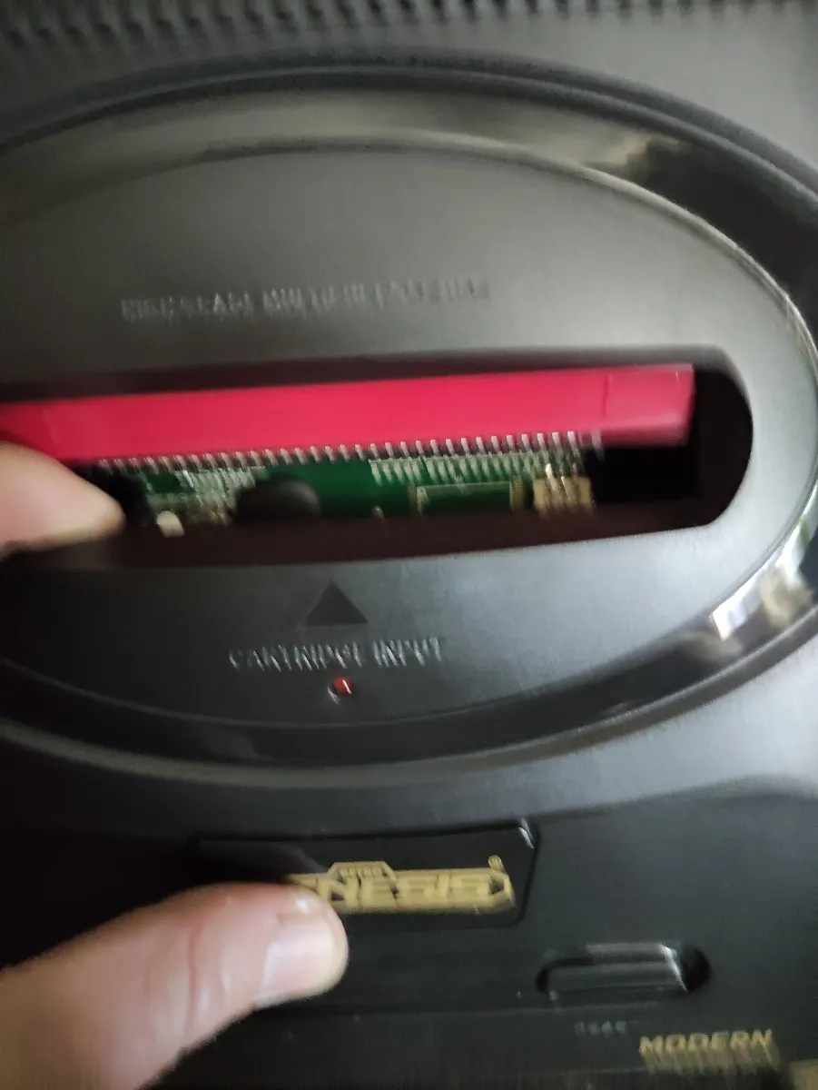

Фотки карика
Оффлайн Ivan_XIII
  • Сообщений: 752
  • All is dust
Фотки карика
Это мало что даст, ну уперли китайцы схему у Тотина, толку-то? Я бы все же на приставку грешил (см. выше).

Ivan_XIII, нужной батарейки не оказалось под рукой :) Там стоит CR1220
Ах да, прошу простить за дезинформацию выше, выяснилось что в моей консоли действительно есть капля :)
Вот мы и нашли корень всех бед
Буду пробовать сохранять Фантази Стар как советовали выше, и на крайняк попробую поменять сд-карту. Ещё разок попробую менять формат рома чтоб добится того же результата что два дня назад. Снова буду пробовать выключать игру через резет. Если не получится - видимо придется заказывать отдельно картридж с игрой, других решений проблемы пока не вижу.
А, ну и за батарейкой завтра схожу.
