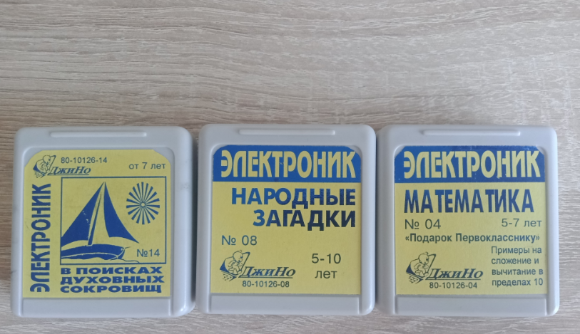

  Разыскивая информацию и сами обучающие компьютеры на базе игровых приставок наткнулся на вот такие картриджи:
266073-1266075-2266077-3
266080-4266082-5
 Ну я их купил и даже поискал информацию по тэгам ДжиНо ,Электроник,по названию картриджей и их сочетаниям.
Нашёл один неактивный "философско-эзотерический" сайт где кроме всего прочего продавались эти картриджи  o_0
А было это года два назад....и ссылку я,похоже,не сохранил  :blush:
Один картридж разобрал сразу,другие не стал,т.к. заглушки винтов на тыльной стороне после разборки приходят в негодность :(
Потом неспешно искал жёсткий шлейф на 32 контакта,чтобы сделать переходник для программатора (чтобы другие картриджи не разбирать)...в общем не сложилось :neznayu:
А сегодня сдул ПЗУ с разобранного картриджа и считал его. Дамп прилагаю.
Может кто сталкивался с такой системой? Любопытно всё-таки.

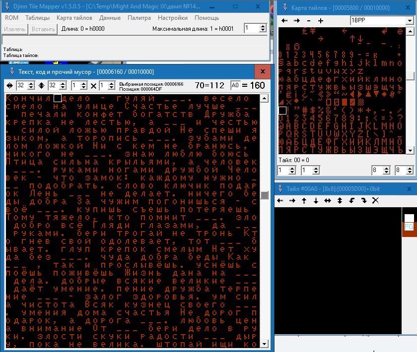

Я РОМ тоже поковырял, нашел там словари какие-то - то ли в KOI-8, то ли непонятно в чем - так что мое предположение только подкрепляется тем, что сии устройства от какого-нибудь обучающего "ноутбука".
Хотел еще покопать на предмет однобитной графики, но чот ява не устанавливается у меня на ПК.
  • Сообщений: 2849
От какой системы картриджи?
« Ответ #5 : 24 Июля 2023, 09:13:06 »
Шрифт обычный 1bpp, загадок там и заданий порядочно. Есть и английский словарь, а русский текст местами с сокращениями, т.е. похоже, что это перевод, а не оригинальная разработка... :neznayu:
Такое ощущение, что графики там вообще нет, а есть только шрифт и разные знаки...
Походу, дофига картриджей должно быть. Вот есть и математика для других классов (лот на мешке ещё продаётся недорого)...

Сравнил алфавит с кодировкой КОИ-8 - дык это она и есть.  :lol:
Интересно, однако!
Поколупал, графики и правда нет. Значит, девайсина еще проще, чем я думал. Может что-то в духе 8-битных компуКтеров линейки Laser? Те, правда, на Z80 работали.
« Последнее редактирование: 24 Июля 2023, 09:37:45 от HayaoYokogawa »

 Я тоже подозревал что это какой-то Vtech precomputer,но гугл упорно выдавал,что ранние версии этих прекомпьютеров базировались на Z80
266195-0 266205-1266199-2
  А более поздние прекомпьютеры делались на какой-то разновидности 6502 от SunPlus и картриджи у них миниатюрные с spi-флеш.
