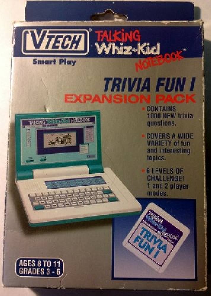

  А я заподозрил в родстве другого представителя Vtech . А именно Talking Whiz Kid notebook
267718-0
А всё потому,что у него карики очень похожи конструктивно:
267720-1267722-2
И они продавались отдельно от прекомпьютера,и ассортимент был большой:
267724-3
 Ну и на Авите один такой продавался  :lol: Собственно вот:
267726-4267728-5267730-6
267732-7267734-8267736-9
 Но чуда не произошло,при вставлении картриджа Электроник в этот ВизКид,последний тупо погас  o_0
Видимо распиновка не совпадает...несмотря на совпадение конструктивных параметров.
