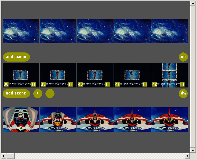

так... видеоманагер потихоньку продвигается (внезапно после стольких лет я загорелся что-то попрограммить) и теперь хочу прикрутить одну весчщь :) многие наверное знают такой замечательный ресурс как:
https://rilden.github.io/tiledpalettequant/
алгоритм там куда побомбезнее моего и цвета там подбирает более ярко чтоль. но он напрямую в сеговские цвета не умеет. посему я думаю чтобы манагер рожал большой файл-картинку, где все кадры видео в куче, после надо будет загрузить в этот палетквант и заквантовать по самые помидоры, после готовую картинку импортировать в манагер, а он уже порежит на карты и тайловые сеты. сие конечно не совсем удобно... хотелось бы конечно свою длл, чтобы независеть от интернета и не таскаться с картинкой вручную туда сюда. там еще причем поиграться с настройками можно - дизеринг прям обширные настройки имеет. в моем же случае только вкл и выкл. а как он там работает... да черт его знает и работает ли вовсе :) код был не мой. я его скоммуни... эээ... взял на форуме у одного буржуйского товарища. а тут и горизонтальный дизернг и вертикальный (вообще без понятия что это за варианты, но раз они есть - что-то интересное да делают :))
добавил возможность включить и выключить возможность зацикливания музыки в GEMS. то есть если изначально в видео есть звук и мы загружаем видео со звуком, то как бы они изначально соответствуют друг другу по длительности. нужно будет поиграться с FPS при выгрузке из видео и поиграться с delay - пауза между кадрами уже в роме и добится плюс минус синхронности, и добавить галку "рестарт звука на 0 кадре". однако если видеоряд один, а звук, скажем короткий фрагмент, который по длительности изначально не совпадает с видеорядом - то надо наоборот убрать галку рестарта звука на 0 кадре, а вот в GEMS добавить зацикливание. то есть звук и видео будут зациклены отдельно друг от друга.

однако при переключении на PAL в эмуляторе как-то картинка примерно с середины и вниз - подергивается. звук то я поправлю - при переключении PAL/NTSC будут разные паузы между сэмплами, чтобы более менее ровно играло. но вот подергивание паловской картинки я не исправлю  :cry: какой-то там видимо нюанс есть. видимо тайловую карту мудрить надо отдельно для PAL. завтра буду думать...
Оффлайн SeregaZ
  • Сообщений: 3006
  • ливнул с форума
Ребенок изучает asm [SMD]
« Ответ #141 : 22 Июня 2025, 20:40:25 »
в общем картинка в PAL дергается. что-то ей кароче надо. может режим какой-то переключить или еще чего. но сами мы не местные :) ловите Sharpnull и не отпускайте, пока не сознается из-за чего такая проблема может быть :) в NTSC то вроде нормально.
при переключении на PAL - там есть пометка, что при том-же 5fps - надо будет изменить delay на 9, чтобы более менее близко синхронно было. соответственно NTSC - 11. но понятно что если пользователь там свои фпсы указывает - то надо будет на глаз примерно ловить delay, собирать, тестировать, повторить миллион раз... хм. или может какой-то множитель родить. типа 2.2 для NTSC. получится 5fps * 2.2 = 11. а для PAL типа 1.8 к примеру.
дальше. думаю надо делать эти операции по созданию тайловых карт и сетов в потоке, а не в главном окне. сейчас окно из-за этого подвисает.
другой момент, что видимо таблица должна быть более обширная. сейчас получается каждому кадру своя палитра, свой тайловый сет, своя тайловая карта. а надо еще чтоб был свой delay. думаю можно будет сделать проверку на одинаковые кадры, и в случае если два одинаковых идут друг за другом, то тогда не грузить туда сюда тайловый сет и карту, а просто пауза между кадрами будет не 11, а 22 (х2 то есть, или х-сколько там одинаковых кадров подряд). тем самым можно будет немного сэкономить место. это раз, а двас - возможно подумаю о докручивании функционала из Выкидывателя Тайлов, чтобы повторяющиеся тайлы из тайловых карт кадров выкидывало - сейчас тайловый сет целиком каждый раз. это выкидывание могло бы еще немного выиграть места в роме, хотя после дизеринга одинаковых тайлов фиг найдешь :)
напомню, что нужно положить ffmpeg.exe в папку с этим манагером. и скачивать лучше его с какогонить там официального сайта, чтоб не подцепить заразу.

Оффлайн SeregaZ
  • Сообщений: 3006
  • ливнул с форума
« Ответ #145 : 25 Июня 2025, 22:50:52 »
ожидаемо, что дизеринг делает кадры разными. удивился что даже физически одинаковые кадры - png'шки - первый раз дизерит по одному, второй раз уже по другому. второй момент, возвращаясь к Грендайзеру - это видимо сканировалось с пленок, и там плавает изображение пиксель туда пиксель сюда, то есть это как бы визуально один и тот-же кадр, но из-за этой тряски система будет думать что это разные кадры. так что с автоматической системой определения одинаковых кадров - швах :)
значит остается ручной метод. я конечно попытаюсь сделать организацию процесса чтобы хоть как-то удобно было, но боюсь будет хоть как-то, без слова "удобно". замысел в том, чтобы на первом этапе создавать отдельные сцены из кадров фильма. по одному кадру пока-что пихать туда сюда по сценам:
сейчас получается все 350 кадров фильма рожают одну и ту-же палитру для всех 350 кадров. и на попытке конвертануть интро Дюны получился полный швах :) ибо такая система по весу цветов пикселей (то есть по количеству пикселей какого-то цвета делается вывод какой цвет сохранить, а какой выкинуть) взяла и выкинула самые вкусные цвета - красный и синий. и запилило мне ролик в основном в желтых тонах, ибо песка в том видео было тьма. а вот если разбить ролик на сцены, то можно создавать палитры отдельно для каждой сцены. все равно у меня палитра в коде (вроде бы) загружается каждый кадр. так почему бы это не использовать? осталось только сделать менеджмет кадров, чтобы их было удобно пихать туда сюда. это один момент.
второй момент - я попытался сделать каждому кадру свою отдельную паузу, а не глобально delay 11 и мы в дамках. нафига? опять таки возвращаясь к теме одинаковых кадров - нахрена козе боян? ведь можно их выкинуть. оставить только первый из одинаковых, просто втулить ему паузу *количествовыкинутыхкадров и всё :) вот думаю мышкой крестики на кадрах ставить, чтобы система понимала что их надо  пропустить. тем самым мы выиграем немного места в роме.
третье - некоторые кадры имеют затемнение. так почему бы это не обыграть изменением палитры, не загружая тайловый сет? уж палитра то займет куда меньше места, чем тайловый сет. то есть то-же интро Дюны - там вначале вествуд и вирджин загораются и затухают. вот чтобы не грузить кадры этого затухания - можно палитрой вводить и выводить изображение. то есть физически тайловая карта и тайловый сет загружен и не дергается, а только палитра каждый кадр в 11 delay меняется от темной к светлой, а потом назад. то есть надо подумать над созданием некоторых фейковых кадров. здесь сложнее, ибо надо будет лезть в сам асм, то есть чтобы система понимала, что несмотря как бы что новый кадр уже наступил, но не производить загрузку, а загружать только палитру, ждать delay, проверять следующий кадр нормальный он или фейковый, если фейковый, загружать следующую палитру, ждать... и так далее.
четвертое - тайловая карта. сейчас она вся рисуется от 0:0 до нижнего правого края изображения на кадре. то есть куча нулей зазря гоняется туда сюда. неплохо было бы это оптимизировать, и загружать не всю тайловую карту 64х28 или сколько-то там, а прям как есть 120х80, то есть 15х10 тайлов. но это опять таки изменение в асм коде нужны, там где загрузки тайловой карты.
пятое - можно выкидывать повторяющиеся тайлы из тайловых сетов. шанс, особенно после дизеринга, что система найдет повторяющиеся - такой себе, но чуток все-таки выигрыша места в роме это даст.
шестое - самое маловероятное - оптимизация кадров и загрузка частично. как с тем-же императором. когда он трындит на видео, то весь кадр по сути статичный, и шевелится только рот и глаза. вот зачем для этих кадров грузить весь кадр, когда можно только кусочек в центре. вот такой подход сэкономил бы прилично места, но автоматику для такого будет сделать сложновато, не говоря уже опять-таки что нужно будет в код асма лезть и там мудрить процедуры по вписке нужных конкретных точечных данных в тайловую карту. в принципе я даже видел готовое решение - в старом GIF аниматоре. он делает оптимизацию джифки, основываясь на предыдущем кадре. вот нечто подобное нужно придумать и мне.

итак... факир был пьян, фокус не удался :) я надеялся, что раз у каждой сцены будет свой просчет палитры - итоговое какчество станет лучше. но увы. порой важные цвета, как будь-то красный - жрет нещадно, если его было мало в сцене.
крестики (удаления кадров) - вроде работают. дикого рассинхрона вроде не заметил. но это надо работать со сценами и вручную удалять одинаковые кадры. например поудалял кадры-дублеры в двух сценах и результат (размер рома):
3 730 024 ; как есть
3 485 544 ; частичное удаление дублей
по идее такое разделение на сцены при использовании tiledpalettequant даст еще круче эффект, но вручную пихать туда сюда кучу картинок... такое себе занятие. этот буржуин не хочет как dll сделать. пишет типа у меня лапки. чтоб ему икалось. есть конечно мысль нейросетке скормить этот джава скрипт... но там в одном фрагменте есть ссыль на другой файл, который запускается по сути в потоке. то есть браузер начинает работать в том моменте в двух потоках. как это место переписать так, чтобы вся жава была в одном файле, чтоб нейросеть раздуплила - не понятно. надо думать кароче...
