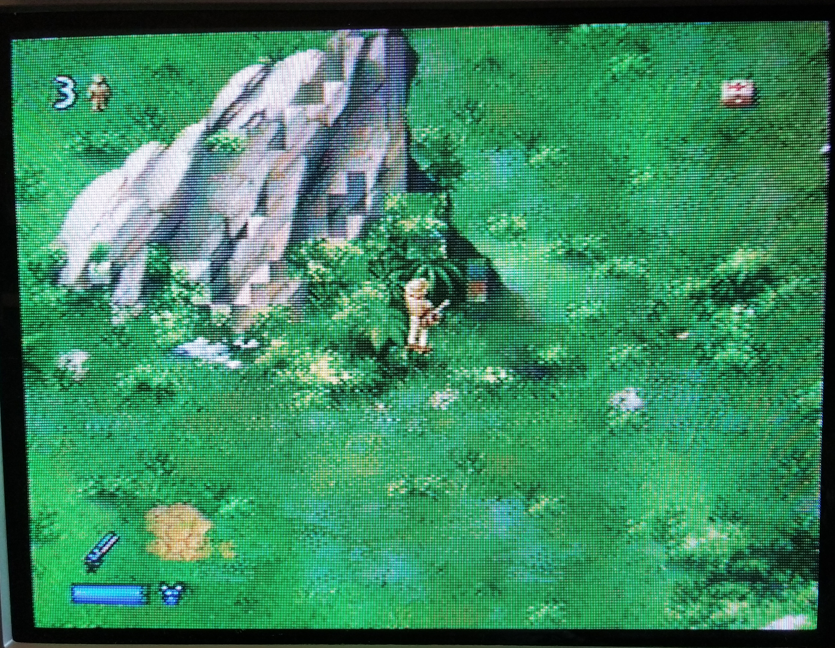

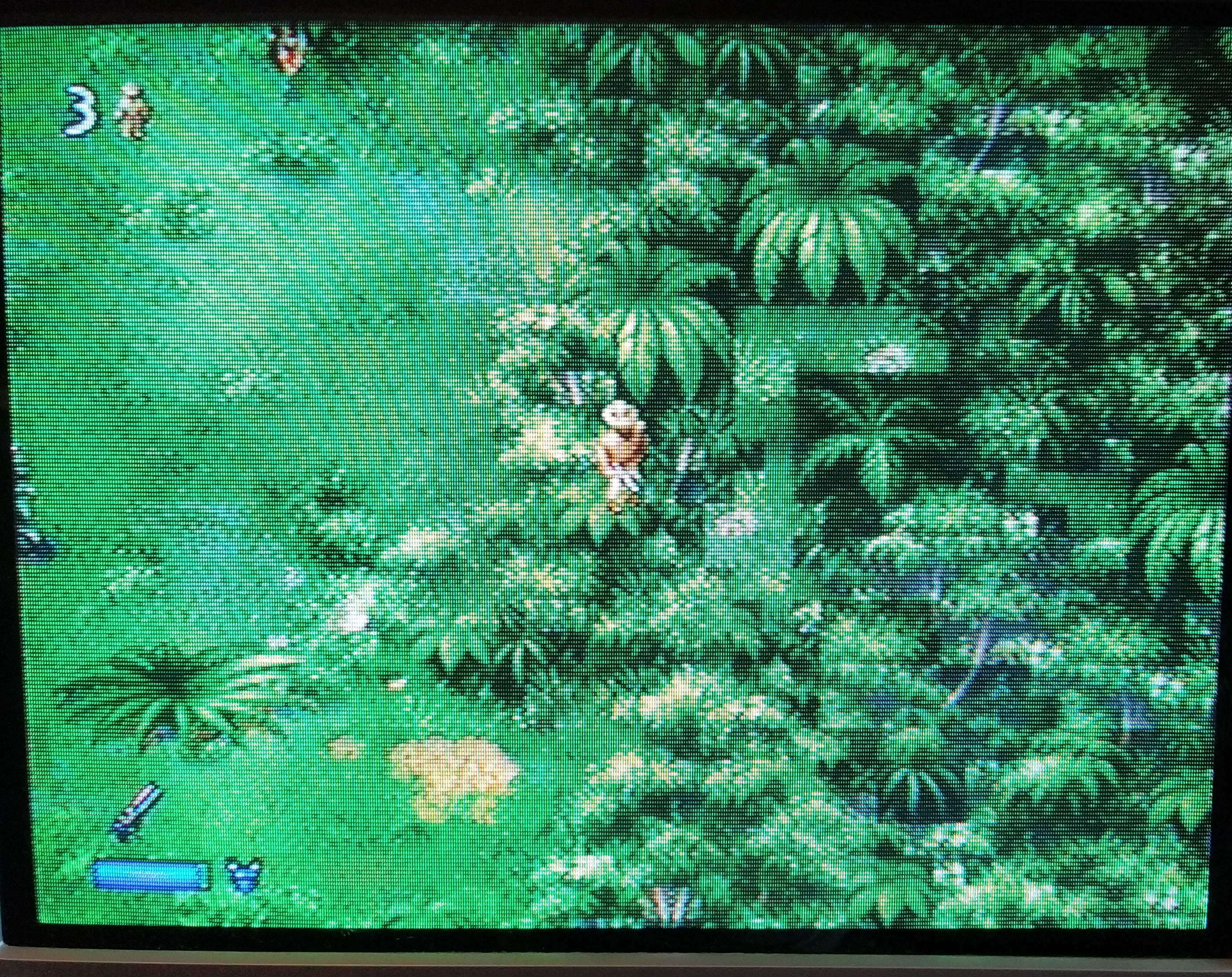

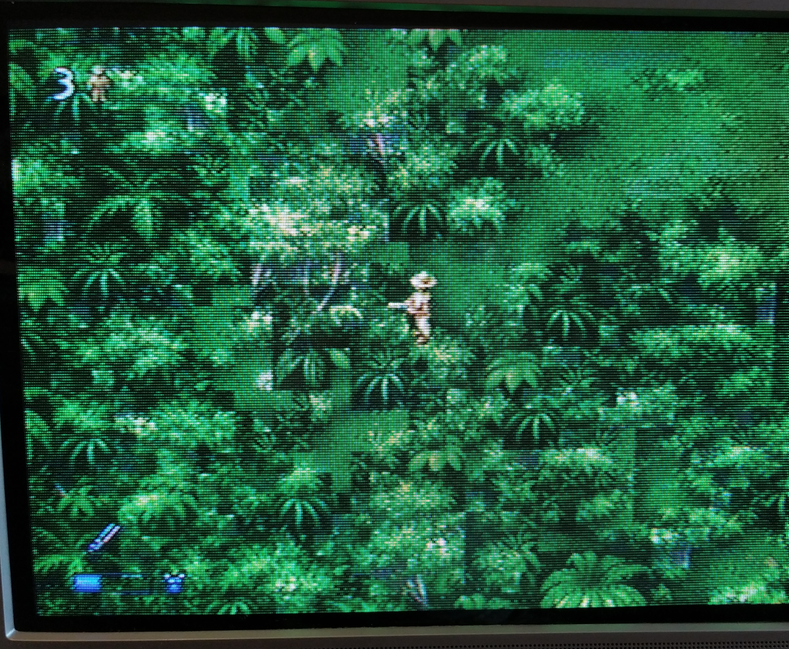

поиграй в технологичные игры типа vectorman 1/2, jurassic park lost world.
226529-0
226525-1
226527-2
Жить то оно конечно не мешает, только вот такого говна не было даже на самом ссаном клоне в 90-2000х, и нафиг спрашивается оно теперь нужно?
Вектормена уж не буду фотать, но там у нас день вместо ночи, отсутствующие туловища врагов, вспышки спец эффектов, эффект линз от солнца и т.д., но по сути фигня, жить то не мешает ведь :lol:
