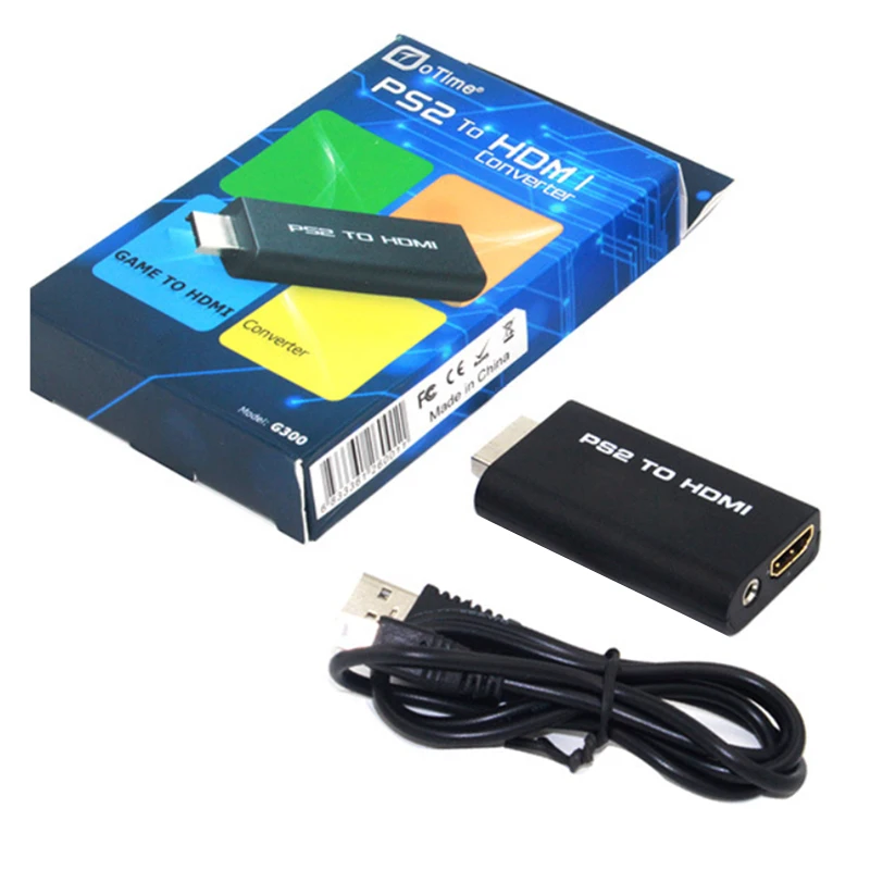

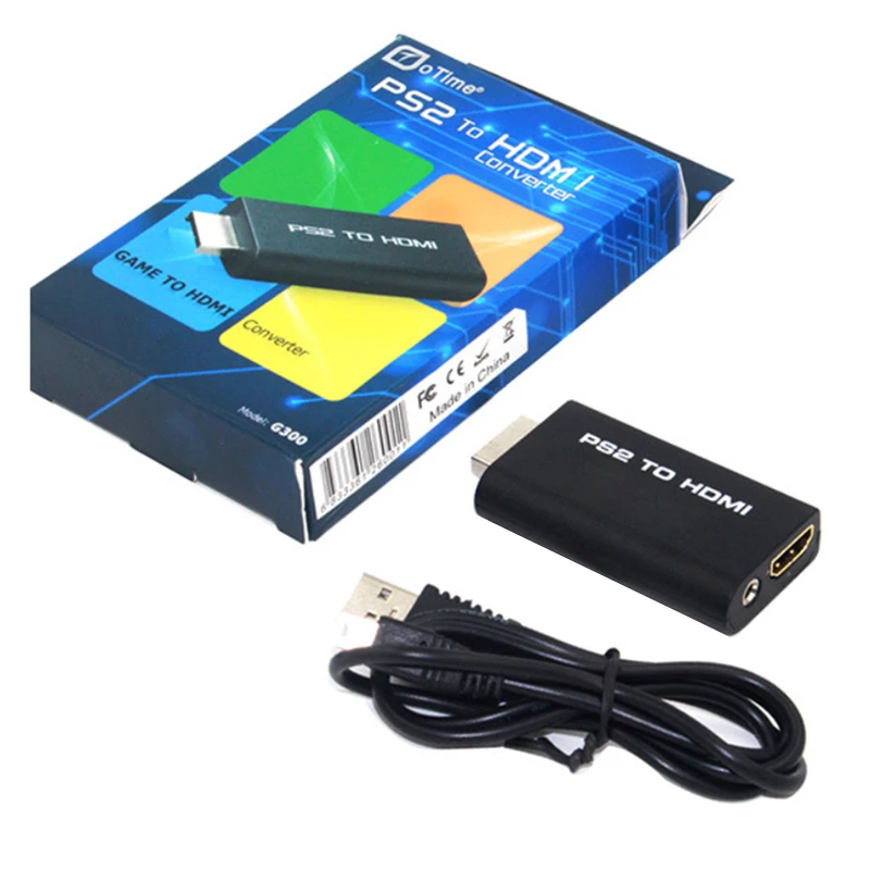

Купил  :wow:
Должно быть хорош. Только жалуются, что в некоторых ревизиях перекрывает выход spdif. Для универсальности свисток со шнурком берут. (Хотя кому он нужен этот spdif). Пойдёт. :cool:

SONYKA,
и где тут VGA?

Наверно через такой переходник https://bit.ly/3tl4Ud1
Только не пойму, зачем его китайцы в ПК на скринах втыкают..

Купил
Коробочка красивая. А на экране что?

ВГА тут нет  :D Просто проблема подключению была решина конвектором и про VGA можно забыть  :wow: "Подключал через DVI через переходник HDMI"
https://bit.ly/2OSEMas
Это не нужно, простое стерео)
Все хорошо показывает, если с помощью программы Graphics Synthesizer Mode Selector выбрать 480p-1080, и все игры будут хорошо смотреться. А на простом режиме, тряска изображения и даже его пропажа на пару сек 1-2. Но как только 480p врубаешь, или игра с прогрессивной разверткой, все это пропадает  :wow: Иногда можно заметить полосы-волны, но я нацепил пару фиридовых колец, вроде как пропали, пока точно сказать не могу 2 день малу помалу играю. :)

эти конвертеры продают только потому, что они 1) в конце концов показывают изображение 2) всегда можно найти до 60гц ТВ на котором он не будет моргать, выключаться, перегреваться, выводить страшные двойные зеленые линии
и т.е. если ТВ [или монитор, для других "конвертеров", а не адаптеров] хоть сколько-то выше этих самых 60 Гц, то всё.
Т.е. "конвертер" не замещает возможности оригинала по разгону частоты, по созданию максимально высокого разрешения, и цвет в оттенках тоже беднеет
не стремился, почти не искал, но интересно, существуют ли вообще хорошие аналоговый-цифровой_сигнал конвертеры..

ВГА тут нет
А в названии темы - есть.
конвектором
И как греет, нормально?

ВГА тут нет
ну это с какой стороны посмотреть, вообще чипсет этого адаптера понимает VGA  :)
