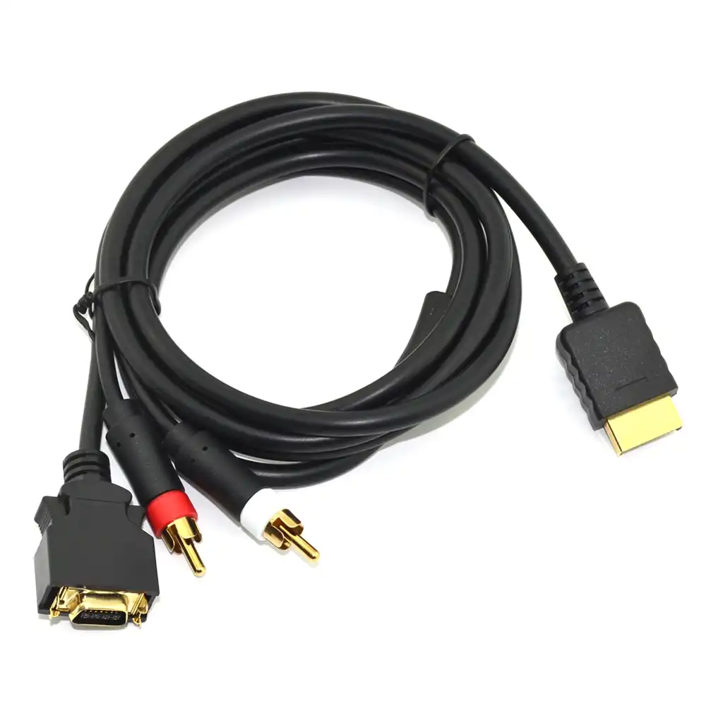

Самое простое решение как подключить PS2 к любому VGA монитору:
https://aliexpress.ru/item/32837194393.html?spm=a2g0o.productlist.0.0.21eb1d6doQz8bS&algo_pvid=cec85901-8324-4838-8aa4-a545da4de2fa&algo_expid=cec85901-8324-4838-8aa4-a545da4de2fa-0&btsid=0b8b034116154401083542232e253a&ws_ab_test=searchweb0_0,searchweb201602_,searchweb201603_
Эм... а ничего что это не YPbPr. Каким кабелем ps подключить к этому?
Никто случаем не знает, что вот такой кабель могет?
  • Сообщений: 4664
Подключение ps 2 к VGA монитору переходником
« Ответ #53 : 11 Марта 2021, 11:25:36 »
Tequilla_Killer,
подозреваю, что компонентом в тюльпаны, подписанные как YPbPr.
  • Сообщений: 7812
« Ответ #54 : 11 Марта 2021, 11:41:09 »
тюльпаны там подписаны как: CGA EGA YUV... ну и куда YPbPr то тыкать? :lol:
  • Сообщений: 25588
« Ответ #55 : 11 Марта 2021, 11:48:52 »
YUV - это и есть компонент. Для VGA отдельный разъём. Для RGB тоже.
https://ru.wikipedia.org/wiki/D-Terminal
Вообще тюльпаны таки подписаны как  YPbPr. А CGA EGA YUV в VGA - это название. Строчкой выше иероглифы, это тоже название :lol:
Оффлайн Tequilla_Killer
  • Сообщений: 532
« Ответ #58 : 11 Марта 2021, 12:09:08 »
Действительно подписаны. С первого раза не увидел (да и со второго).
  • Сообщений: 4664
« Ответ #59 : 11 Марта 2021, 14:33:06 »
Единственный набор тюльпанов в жёлтом пластике подписан YPbPr, причём два раза: отдельно у выводов и рядом вместе. Искать маркировку входа где-то далеко от него странное такое занятие.
