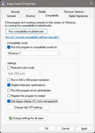

При потытке сделать окно во весь экран Fusion364Rus виснет. В чём могут быть проблемы?
  • Сообщений: 3160
Проблема в использовании старого эмулятора на новом Windows. Помогает в свойствах совместимости поставить галочки в этих местах:
313667-0
