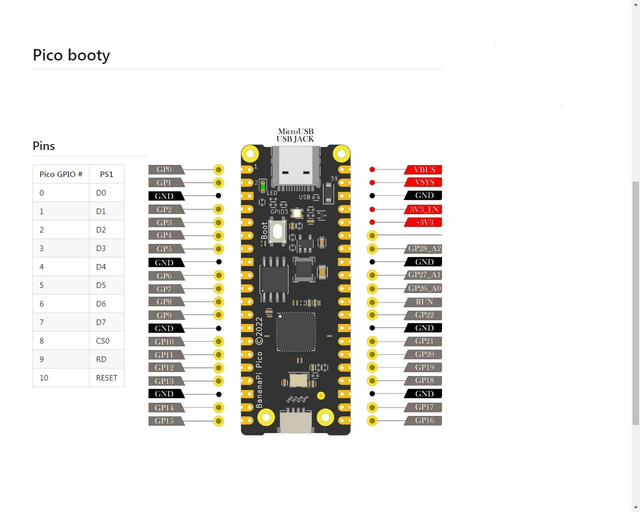

Глянул этот проект, что-то я там не увидел схемы подпайки "пики-2b" к порту PIO на PS-1...  Ааа.., или там речи и не было про это, про PS1, а типа просто показали общие так сказать возможности "RP2350", и дальше догадайтесь как...))  Но смотрю прошивок там дофига уже выложили.. https://github.com/piersfinlayson/one-rom/releases/tag/v0.6.7
это эмулятор EEPROM, а где и как его использовать это уже дело каждого, кто то к атари прикручивает, что то к NES, короче есть эмулятор ПЗУ, а к чему его цеплять это уже дело того кто собрал этот эмуль
