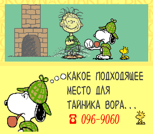

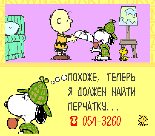

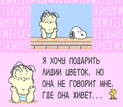

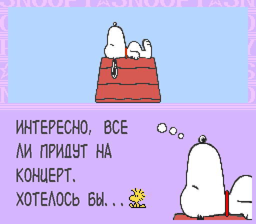

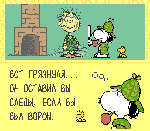

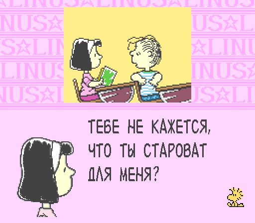

« Ответ #9 : 01 Апреля 2026, 18:16:54 »
« Последнее редактирование: 05 Апреля 2026, 11:30:51 от Guyver(X.B.M.) »

Прикольно! А где перевод? Одни картинки и всё

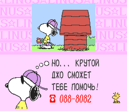

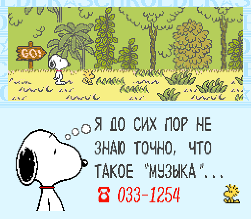

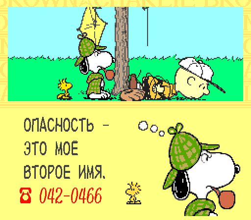

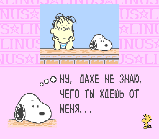

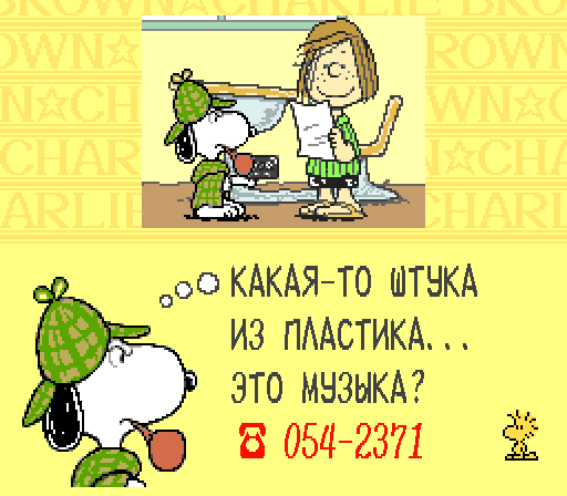

Судя по скринам, перевод очень качественный!  :thumbup:  :thumbup:
А мульт и правда прикольный!  :)
Я смотрю, вместо слова звони, автор нарисовал телефон.  :) Буду следить за обновлениями перевода.  :)

Я хотел вернуть пароли в игру, но:1) не удалось привести к красивому виду окно с вводом пароля,2) сейчас почти ни у кого нет реальной консоли чтобы были нужны эти пароли 3)я такой воздушный знак зодиака, меня прет на другие проекты и доводить все до идеала очень напряжно
Гайвер, шрифт и пароли-очень круто выглядят!не против твоего допила

« Ответ #15 : 02 Апреля 2026, 22:57:22 »

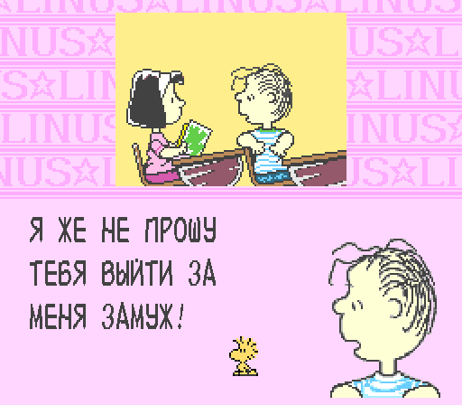

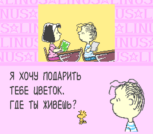

Большой текст очень хорошо выглядит! Это только история Лайнуса переведена? Или вся игра с большим текстом?
В общем, хотел бы попросить выложить то, что уже есть. Большой текст, разумеется.

Игра переведена полностью и протестирована (исправлена пара косяков английского перевода). Но не перерисована графика, титры и имена при выборе персонажей. Как бы остальная графика кроме шрифта не была запакована (я ещё не особо внимательно смотрел). Пока графика не перерисована - выкладывать перевод не хочется... :neznayu:
В роме встретились фразы:
ОХ, ТУТ ВСЕГО
ОДИН ЛИСТОК...
А МНЕ НУЖНЫ ВСЕ
СЕМЬ СТРАНИЦ.
ВЕРНО, ОБ ЭТОМ
НАМ И СКАЗАЛ
ТОТ МАЛЬЧИК!
ИТАК...
МОЖЕТ, ГДЕ-ТО
ЗДЕСЬ ЕСТЬ И
ДРУГИЕ ЛИСТЫ?
НУ КОНЕЧНО ЖЕ
Я ВОЗЬМУ ТЕБЯ
С СОБОЙ...
ЗВОНИТЬ 000-0001
Этот пароль не действует. И в игре листки с нотами не собираются по уровням, там вся куча листков сразу даётся. Это убрали из релизной версии?

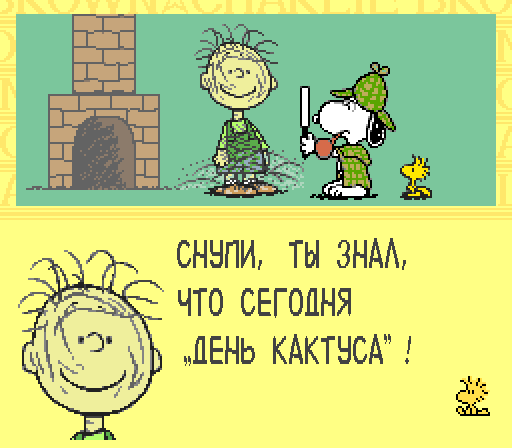

Ещё я не понимаю, кто и когда говорит это:
СНУПИ, ТЫ ЗНАЛ,
ЧТО СЕГОДНЯ
"ДЕНЬ КАКТУСА"!
ДЕНЬ КАКТУСА?..
ЭТО КАК-ТО
СВЯЗАНО С МОИМ
РАССЛЕДОВАНИЕМ?
Всё остальное я проверил...

Когда Чарли Браун запутывается в нитях, он просит Снупи, помочь ему
После этого, нужно зайти в дом Пиг-Пена, он даст подсказку. Там и написана фраза про кактус.
Вы написали, что не понимаете, откуда в игре фраза, СНУПИ, ТЫ ЗНАЛ, ЧТО СЕГОДНЯ "ДЕНЬ КАКТУСА"! Я просто ответил на вопрос)

Про кактус спасибо, теперь, получается, проверены абсолютно все фразы.

Очень смешно про грязнулю. Игра не была переведена 20+ лет, я за нее взялся, перевел, а потом  ты зачем то взялся за эту игру, и в моей теме кидаешь свои скрины!

Самое тяжёлое для меня - искать адреса графики. Остальное легкотня. Лайнуса-то я вставил, а вот искать остальное - это жесть...

Хорошо выглядит!  :thumbup:
