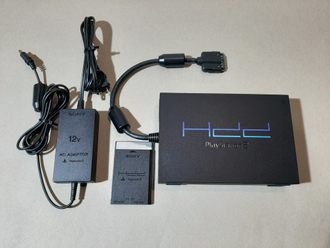

нечипованная читает диски своего региона,NTSC/J жесткий диск подключить можно,родной внешний,потребуется сам HDD,блок питания к нему,PCMCIA-карта(она же Network Adaptor) на вопрос где найти отвечу сразу,либо на авито(редко но попадается) либо на аукционах в японии(попадается часто,если сможете оформить доставку самый надежный вариант)
Сам HDD там внутри обычный IDE,можно заменить на любой IDE нужного обьема и установить PSBBN,что это такое смотрите тут PSBBN Definity Edition
Как выглядит комплект HDD? да вот так:
ищите такой наборчик
PS2 SCPH-50008 FMCB-1.94+HDD OSD+PSBBN-0.32  PSP 3008 6.61 PROMOD PS3 CECH-3008A 320гб 4.91
PS4 CUCH-1006 PSVita PS5 CFI-1004 PCH-1008 3.74 PSX DESR-7500 2.11

Просто хочу что бы диски читал pal, а не японскии лицензии,зачем они мне,а такой комплект переходников для жесткого диска ещё надо где то найти и цены кусаются
без чиповки не будет,полный комплект HDD как на фото с доставкой с японии выйдет 5-7к,но оно того стоит.
Вот неплохой комлект,еще и руль впридачу https://injapan.ru/auction/j1217471194.html с доставкой правда до 10к выйдет,но учитывая комплект ценник оправдан
