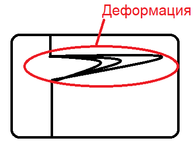

Всем привет. Для старых консолей держу древний кинескопный, даже еще не с плоским экраном, Samsung (модель шасси могу посмотреть, если надо). Год выпуска - в районе 1997-1999. Изумительные цвета и вообще отличное изображение, кинескоп ни капли не подсел, но в последнее время стал появляться не очень мешающий, но немного раздражающий и заметный дефект изображения - в верхней трети экрана апериодически и кратковременно небольшая полоска изображения деформируется "волной" вправо и немного вверх, быстро дергаясь. Сфотографировать или записать на видео не вышло, т.к. появляется спонтанно, поэтому нарисовал, как это выглядит, в меру своих художественных способностей (в реальности деформация не столь сильная, как я нарисовал, но заметная). Дефект заметен и при наличии изображения, и при выводе OSD, и даже на "снеге" при отсутствии сигнала и последующем синем экране. Силовых кабелей, массивных стальных конструкций и источников мощных магнитных полей рядом с ТВ нет. Посторонних звуков (треска и т.п.) при появлении дефекта нет ни непосредственно из ТВ, ни из динамиков.
Собственно, вопрос: типовая ли это проблема (типа как неисправности старых советских ТВ в книгах Ельяшкевича) и, если да, куда копать? И стоит ли вообще лезть? Игре не мешает, т.к. очень быстро появляется и исчезает, а деформация не настолько сильная, хотя подергивание и раздражает; скорее, волнует, не собирается ли что-то в ТВ внезапно умереть (особенно волнует кинескоп, т.к. он выдает очень хорошее изображение и жалко будет, если он навернется).

Может быть пайка. Платы там традиционно односторонние и традиционно паяются волной. Со временем вокруг выводов возникают кольцевые трещины.

Эххх, ну да, такая мысль и была, просто надеялся, что есть "главный подозреваемый", и не придется прямо таки все, относящееся к разверткам, формированию сигналов и синхронизации с увеличением смотреть и пропаивать  :biggrin:

У меня с монитором было. В произвольный момент изображение начинало подёргиваться, менялись цвета. Была явная реакция на простукивание. Вынул плату - ничего не увидел. В итоге расчертил фломастером на квадраты и начал пропаивать. Всё подряд. Вроде помогло.
Могут, кстати, ещё разъёмы.
