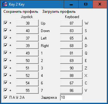

Я на дельфях написал себе мини-программу, но она работает не так хорошо, как хотелось. Со спецклавишами пока не работает, да и я пока не разобрался, почему в игре неодинаково работает одна и та же кнопка, но заданная по разному. К примеру "Z" работает хорошо, а "Я", "я" и "z" - работают, но плохо. Т.е. в игре только Z работает, когда надо её удерживать по игровой механике, а другие три ипостаси работают как одноразовое нажатие...
Updt: вроде как смог разобрался...

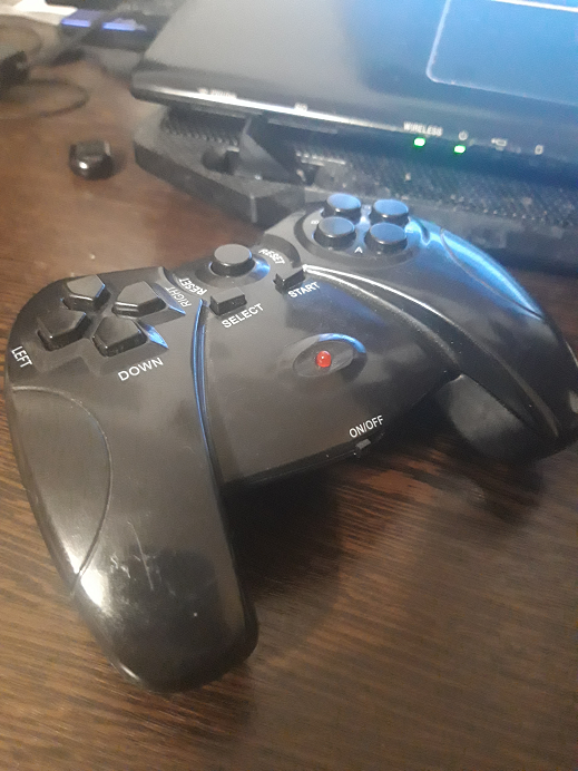

Джойстик такой, работает по радио, как я понимаю:
Названия на нём нет, и на свистке тоже...
« Последнее редактирование: 05 Август 2025, 17:53:01 от Guyver(X.B.M.) »
В сети находятся похожие для автомобильных мониторов (TV/DVD/USB/SD) с ИК-портом.

Этот джойстик у меня для мини-ноута китайского, он единственный на нём работает. Вот и стало интересно подружить его с нормальным ноутом... Тем более, я с таким ещё не сталкивался, чтобы джойстик не определялся как устройство, и при этом работал  :wacko:

Guyver(X.B.M.), я предположу, что джойстик определяется как внешняя клавиатура.
