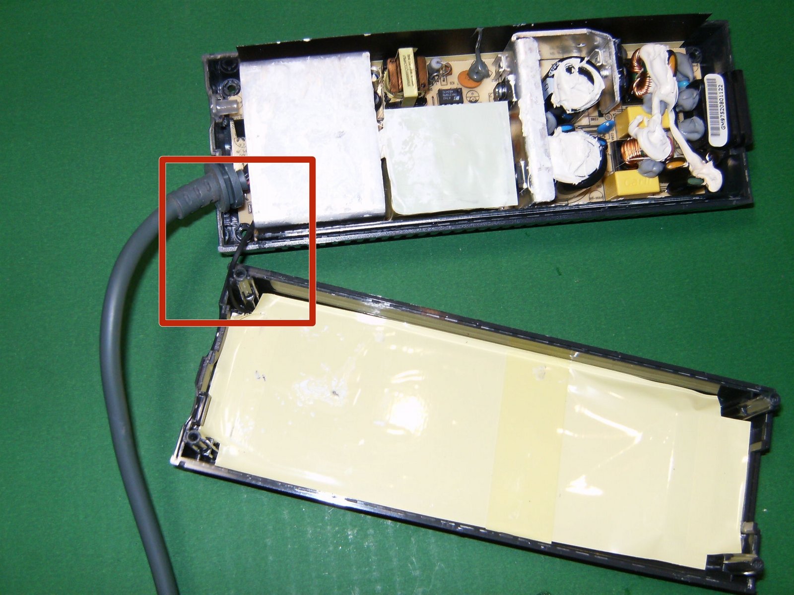

Значит разобрал блок питания. И на этих радиках была непонятная жвачка, местами высохшая, местами еще че-то мягкое. Теперь собственно вопрос, что взамен жвачки мазать? Обычную термопасту типа МХ2/4 или искать чето погуще?

Ну то есть можно спокойно мазать МХ4 и не париться, что вытечет?

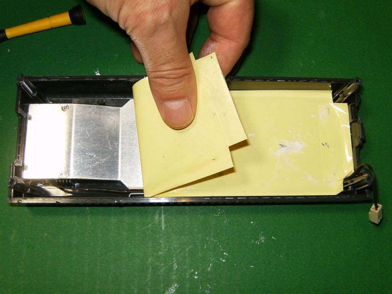

Dyons, а к чему оно вообще прилегать должно?
к радику прикрученному к другой половине корпуса, правда он еще закрыт желтой наклейкой (что как бы для теплопроводимости полная фигня)

А это точно термо?
Ну в моем БП точно была термопаста намазана. А так, как блок до этого не вскрывался, то термопасту туда намазали на заводе.

« Ответ #8 : 22 Июля 2025, 23:11:50 »
Ну в некотором смысле устранение воздушного зазора между радиатором и корпусом лишними не будет...
там мажется не между корпусом и радиатором, а между радиаторами, потому что в другой половине корпуса прикручен радиатор с вентилятором

« Ответ #11 : 01 Августа 2025, 14:44:07 »
