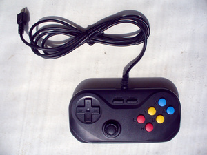

Как-то наткнулся на Aliexpress вот на такие джойстики:
(ссылка на Aliexpress)
Решил купить. Но не уверен насчет используемого джойстиками интерфейса. Вообще, данные джойсики позиционируются для использования с некой портативной "эмуляторной" приставкой. У джойстиков разъем Micro USB, можно бы было предположить, что и интерфейс там USB. Но вот не уверен, есть ли на той приставке USB хост. Есть опасения, что там только разъем Micro USB, а интерфейс какой-нибудь нестандартный.

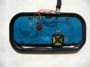

Для интереса разобрал:
Маркировка на плате соответствует сигналам USB, даже порядок как на USB. А к GND припаяны два провода, скорее всего, один из них - четвертый контакт, который используется для USB OTG, надо отпаять и прозвонить. А учитывая, что джойстик подключается через Micro USB, то работать он должен через USB OTG.
Пока увеленное на плате указывает, что интерфейс там USB. Как вы считаете, если допустим я его подключу к USB, но у джойстика на самом деле окажется какой-нибудь нестандартный интерфейс, то не будет ли это опасно для USB-контроллера?

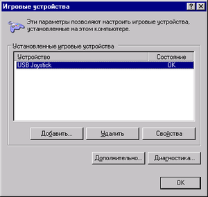

Сейчас пришла мысль - можно подключить джойстик к USB-хабу, если уж погорит USB-хаб, то это не так страшно, как контроллер на материнской плате.
Подпаял к джойстику другой кабель (с обычным USB). Подключил к USB-хабу. Компьютер джойстик определил, называется просто "USB Joystick", так что да, джойстик USB:

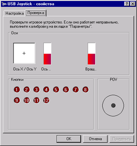

Кнопок 12, 4 оси и POV, но при этом они не все задействованы.
Раскладка странная:
1 - X
2 - A
3 - B
4 - Y
5 - L
6 - R
9 - Select
10 - Start
Кнопки 7,8,11,12,POV, а также две дополнительные оси не задействованы.
Из неприятного - аналог не настоящий - не воспринимает промежуточные значения.
Не факт. Судя по всему это стандартный джойстик а-ля PS1. Там ещё должна быть кнопка "Analog". Но аналог может включаться и программно, так что проверять нужно на родной консоли.

Rumata, к сожалению, аналог там все-таки бутафория. Вчера осмотрел плату - заметил что на аналоге есть разрывы по середине дорожки резисторов. Если посмотреть на фотографию в разобраном виде, это можно увидеть. На нормальных резисторах разрывов в дорожках быть не должно. Там кстати через этот разрыв просматривается скользящий контакт - видно, как он ходит туда-сюда.
Далее, движки резисторов подключены к массе (GND), а концы дорожек к кнопкам вверх-вниз, влево-вправо (прозванивал). То есть, псевдо "аналог" там работает как простая замыкалка.
