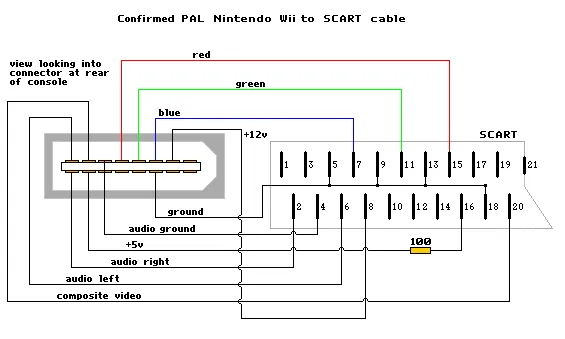

Всех приветствую!
Поделитесь схемой для изготовления rgb кабеля для wii rvl-001 pal.
Спасибо
Что-то по сегам еще что-то отвечают, а по wii совсем грустно.
Ну вообщем, если кому то будет полезно, сделал по этой схеме, все работает только для pal консоли

Здравствуйте, а 100 на схеме - это резиcтор 100 кОм?(или 100 Ом?) В качестве донора использовали оригинальный композитный Wii кабель? А не могли бы фотку скинуть, как в итоге кабель получился? https://gamesx.com/wiki/doku.php?id=av:wii_multi_av_pinout
Разве на схеме что-то написано про килоОмы? 100 Ом. Причём на других схемах по 180 Ом, и этого значения вполне достаточно, там просто сигнал на переключение формата экрана, если что.

Оригинальный композитный кабель в качестве донора не подойдёт - несмотря на то, что коннектор у него разборный, там не все пины выведены. Интересно, что автор темы в качестве донора использовал?
Купил разъемы на али, там все пины присутствуют. Только проще купить переходник wii to hdmi.
Ок, спасибо за инфу

Поленился и купил в итоге оригинальный RGB кабель Wii на Авито - в целом, на ТВ с кинескопом особой разницы с композитом не заметил , поэтому советую не переплачивать и сделать такой кабель самим или купить китайский(не думаю, что там сильно разница с оригиналом будет). Если, кто вдруг заморочится и решит сделать свой(что похвально), то разъёмы можно найти https://market.yandex.ru/card/razyem-dlya-podklyucheniya-k-portu-interfeysa-gray/103683437143
Совпадает ли распиновка оригинального кабеля со схемой, что в теме опубликована?
