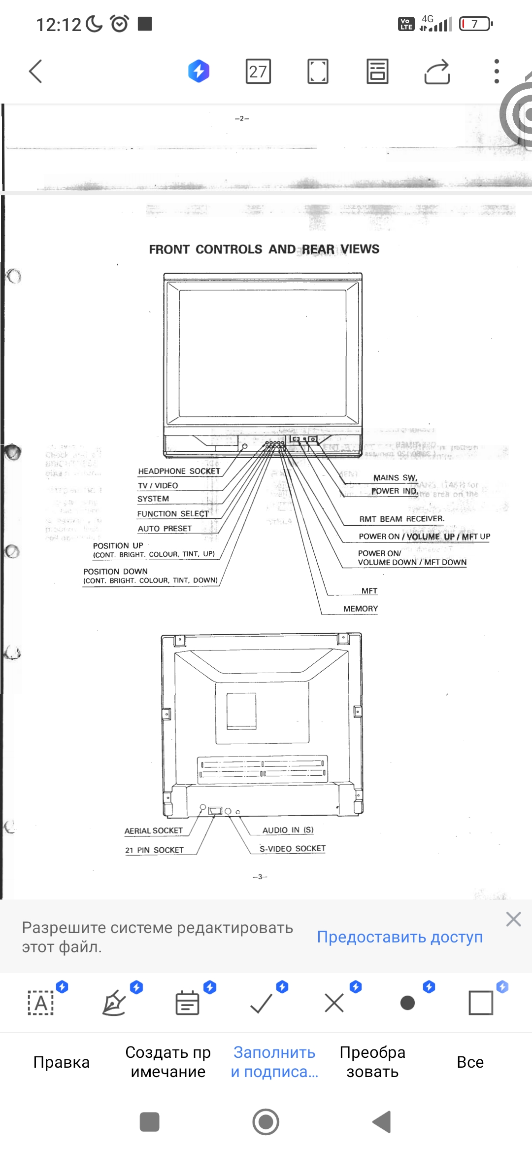

1 Sony black trinitron KV-M2100K и KV-M2101K
Диагональ 21
Вроде серия KV очень рекомендуемая для ретрогейминга?
Ссылка на мануал: https://archive.org/details/manual_KVM2101D_SM_SONY/page/n6/mode/1up
Есть все необходимые разъемы?

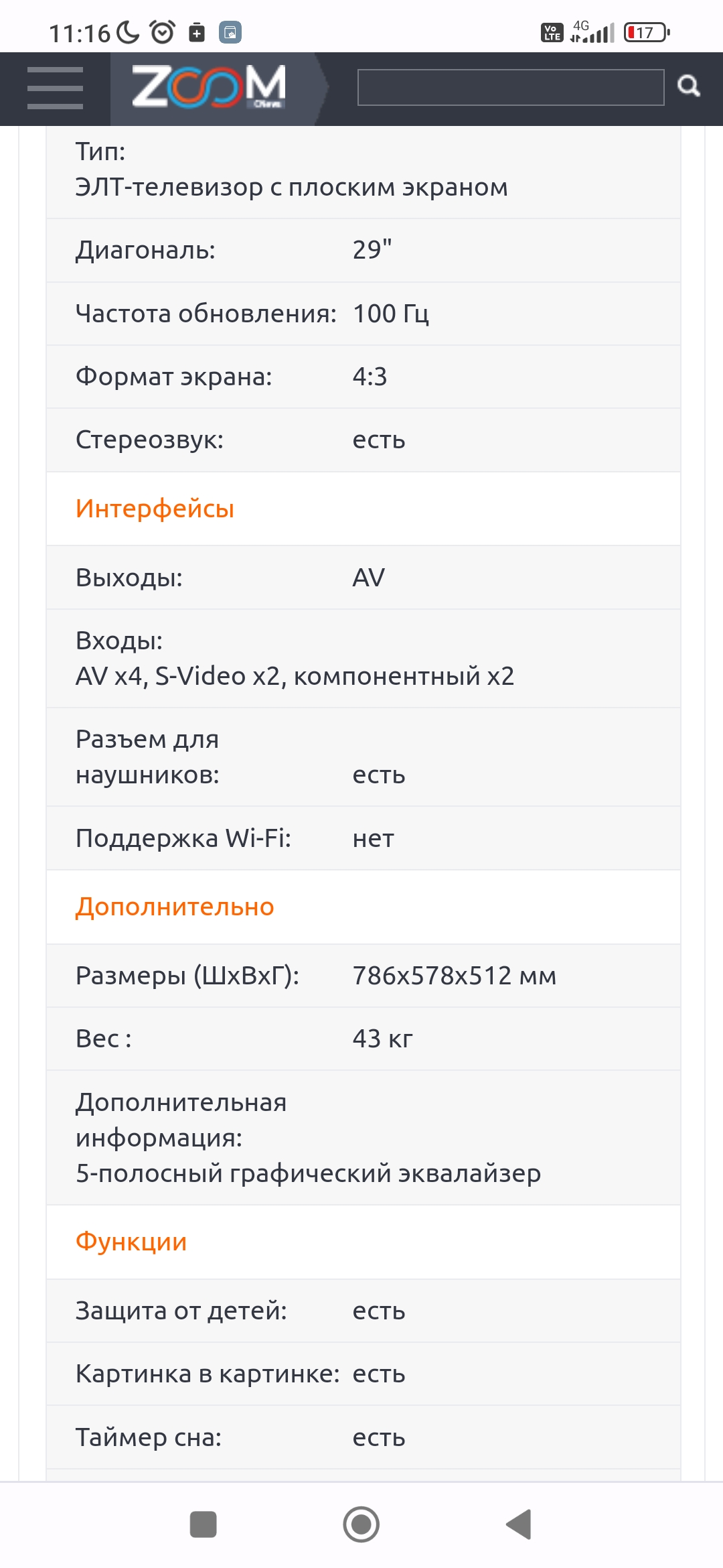

2 Panasonic TX-29F155T
Диагональ 29, тяжеленный - 40 кг...
100 Герц
Плоский экран

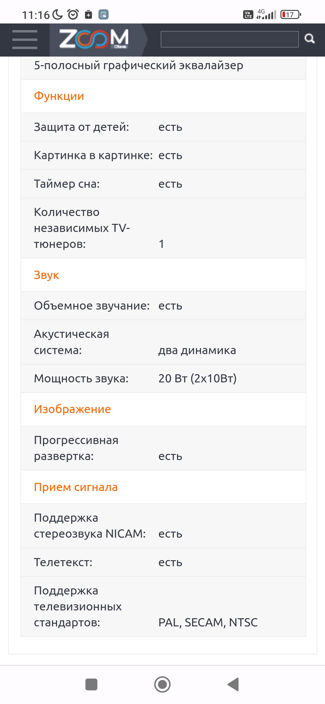

У него получается есть RGB и вообще все нужные разъемы?
Характеристики:
291153-0291155-1

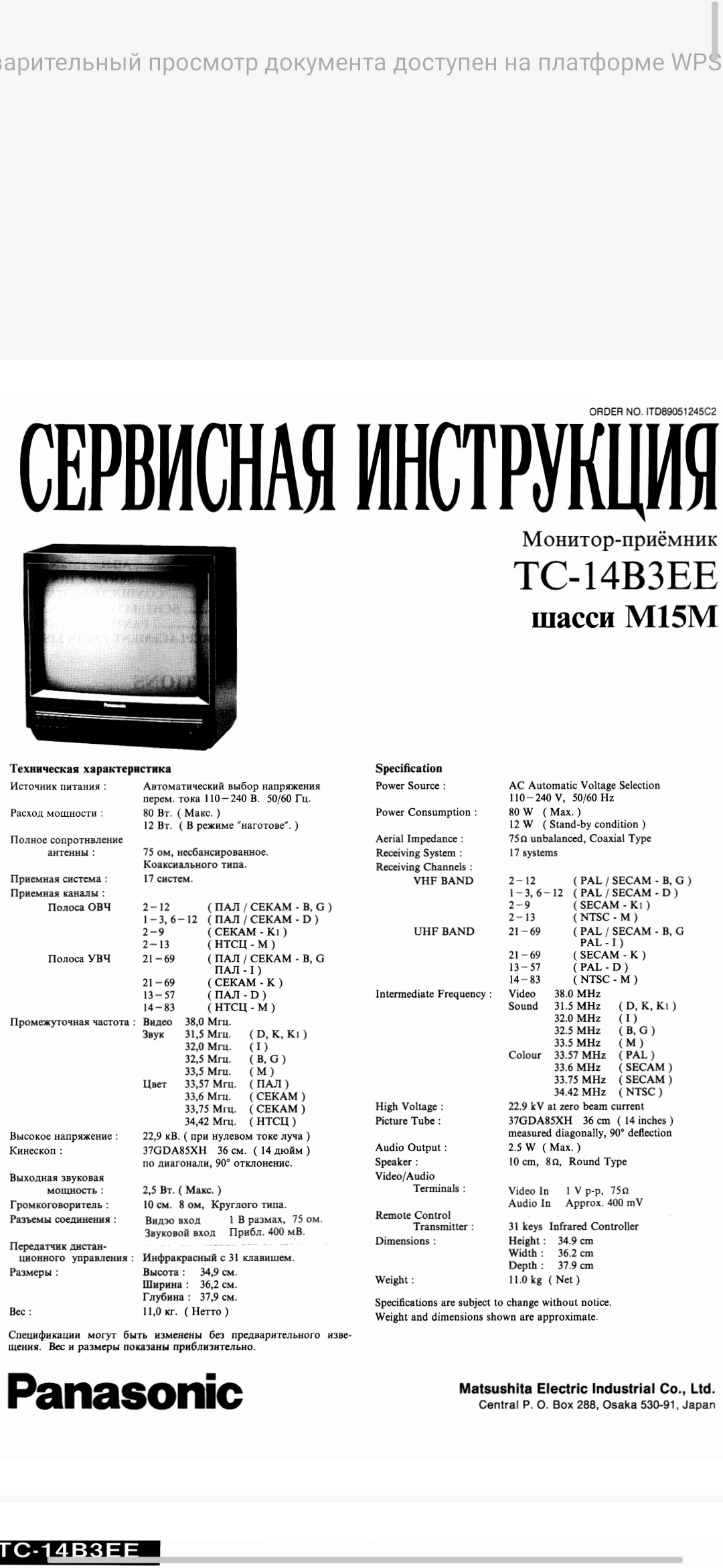

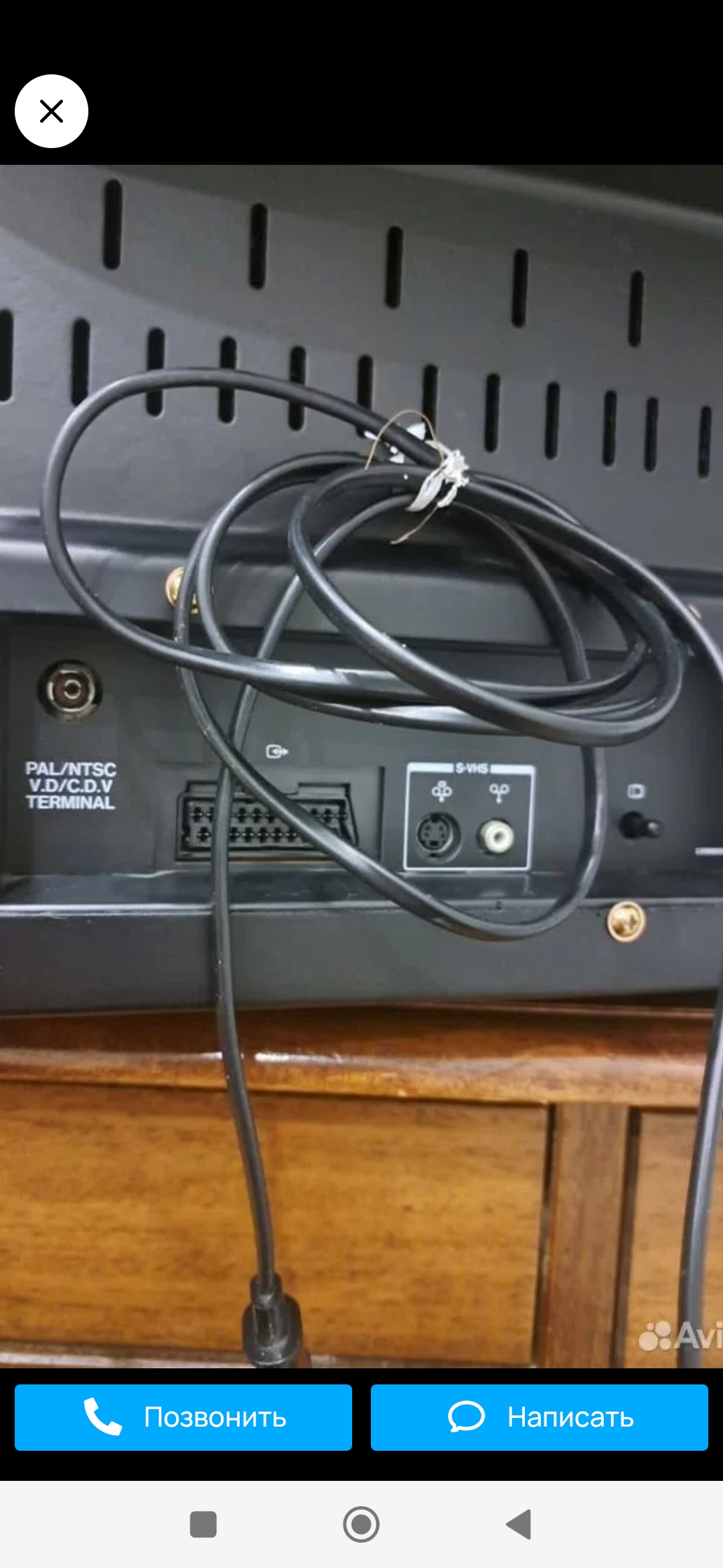

3 Panasonic TC-14B3EE
Диагональ 14
50/60 Герц
Характеристики:
291157-2
Тут вообще не понятно про разъемы...

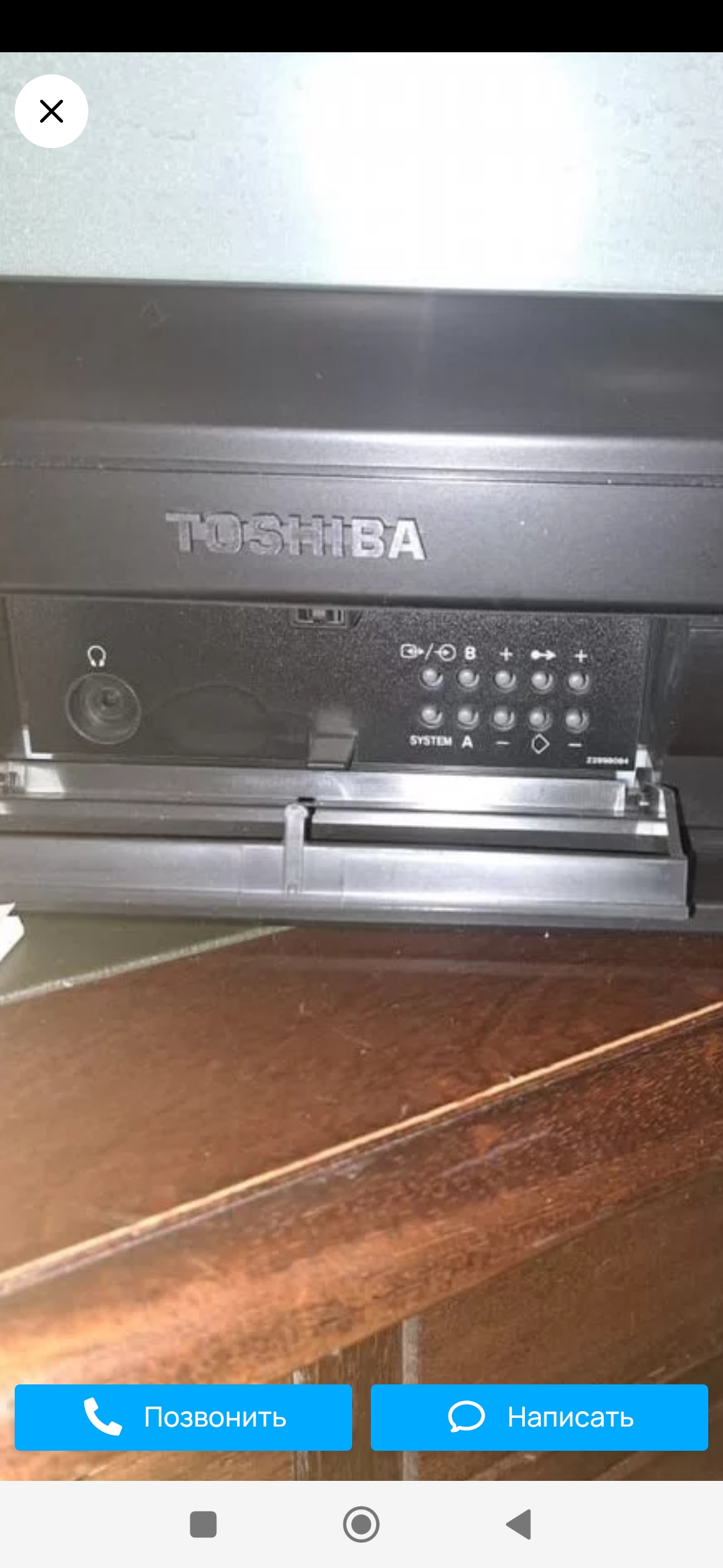

4 Toshiba 284R8W
Диагональ 14
50 Герц?
Ссылка на мануал:
https://manualmachine.com/toshiba/284r8w/8530133-schematic/
291159-3
291161-4291163-5
