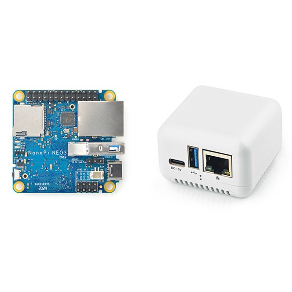

Я не мониторил рынок, но вроде что-то есть серийное. Сам же пользовался китайским одноплатником в коробочке типа "HAMI" (не путать с эмулятором HAMY!), он такой маленький параллелипипед, у которого с одной стороны RJ45, с другой USB A а сбоку miniUSB для питания. А внутри SoC (уже не помню какой) и мини антенка WiFi. Я накатывал линупс и печатал CAPSом. Была даже вебморда для управления заданиями. Сейчас же можно всякие NanoPI задействовать и вообще не знать ограничений:
Ну и почитать есть чего: https://habr.com/ru/articles/843898/

Чёт мне кажется что такая коробочка дороже обойдется плюс зависимость от питания, чем спаять удлинитель из витой пары. Главное чтоб он был экранированный. Тем более в чем проблема то, кабель есть, штекера есть, спаяй и проверишь, чё гадать то?

А такая коробочка - 100м в одном сегменте + доступный сетевой принтер любому ПК или смартфону без необходимости включать хост-ПК. Но хозяин-барин, конечно.

Я пожалуй про такую коробочку подумаю, ибо в будущем мало ли еще какой принтер может появиться и у него снова будет чисто USB, хотя и меня ни разу не радует перспектива снова вникать в CUPS  :lol:

Вариант с принт-сервером интересен тем, что не придется его непосредственно к компу цеплять - в свитч ткнул и еще меньше мороки.
