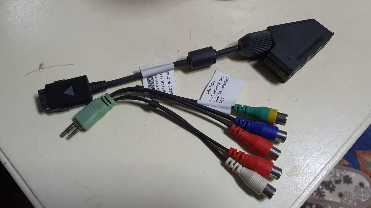

Может кто в курсе, что это. Почему на моём телевизоре (Mystery mtv 2618 lw, 2012 г.) такой разъём scart? Общеизвестен классический скарт 21 пин. А про этот не нашел нигде информации.
Чтобы сэкономить место для разъёмов на плате.
Реально найти такой кабель?
В комплекте с телевизором должен идти переходник.
И есть ли поддержка ргб?
Смотри документацию к телевизору.
Странный SCART
« Ответ #4 : 29 Ноября 2024, 14:16:23 »
Верно. У меня у Самсунка такая же шняга: SCART на переходничке, который прилагался. Компонент там тоже на миниджеке и тоже переходник прилагался.
