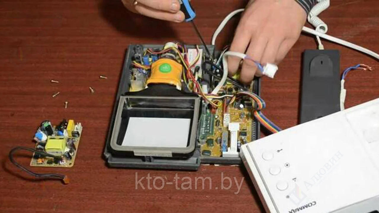

Не буду создавать тему отдельную,ради пары сообщений. Собственно суть вопроса такова. На Али продают мини элт модули с ч/б изо. Вроде как от портативных тв 90х годов типа Sony. Внешнее питание,внешнее управление яркостью и контрастью расписаны в прилагаемой схемке.
Так же на этой схемке написано что модуль понимает ввод Video CCIR signal по одному проводу.
Посмотрел видосы с подключением данного модуля,вроде обычный композит подключают,но то ли сам модуль тех годов так отвратительно градуирует цвет в оттенки,то ли не не умеет правильно понимать "цветной" сигнал
Пошёл я яндексить, но так как один фиг ничего не понял. Может мне кто-то простым языком обьяснить, во что, по итогу, перерос данный стандарт ?
Это не телевизоры это мониторы из первых видеодомофонов из 90х. Они понимают композит, как обычный ЧБ телевизор.
А нет никакого стандарта. Есть кинескоп. А электронику, уж извини, какую приделаешь. Вариант домофона рассчитан на ч/б камеру, так что о совместимости с цветом никто и не думал

« Ответ #28 : 09 Августа 2024, 09:04:01 »
Тогда понятно,почему такое качество изображения
