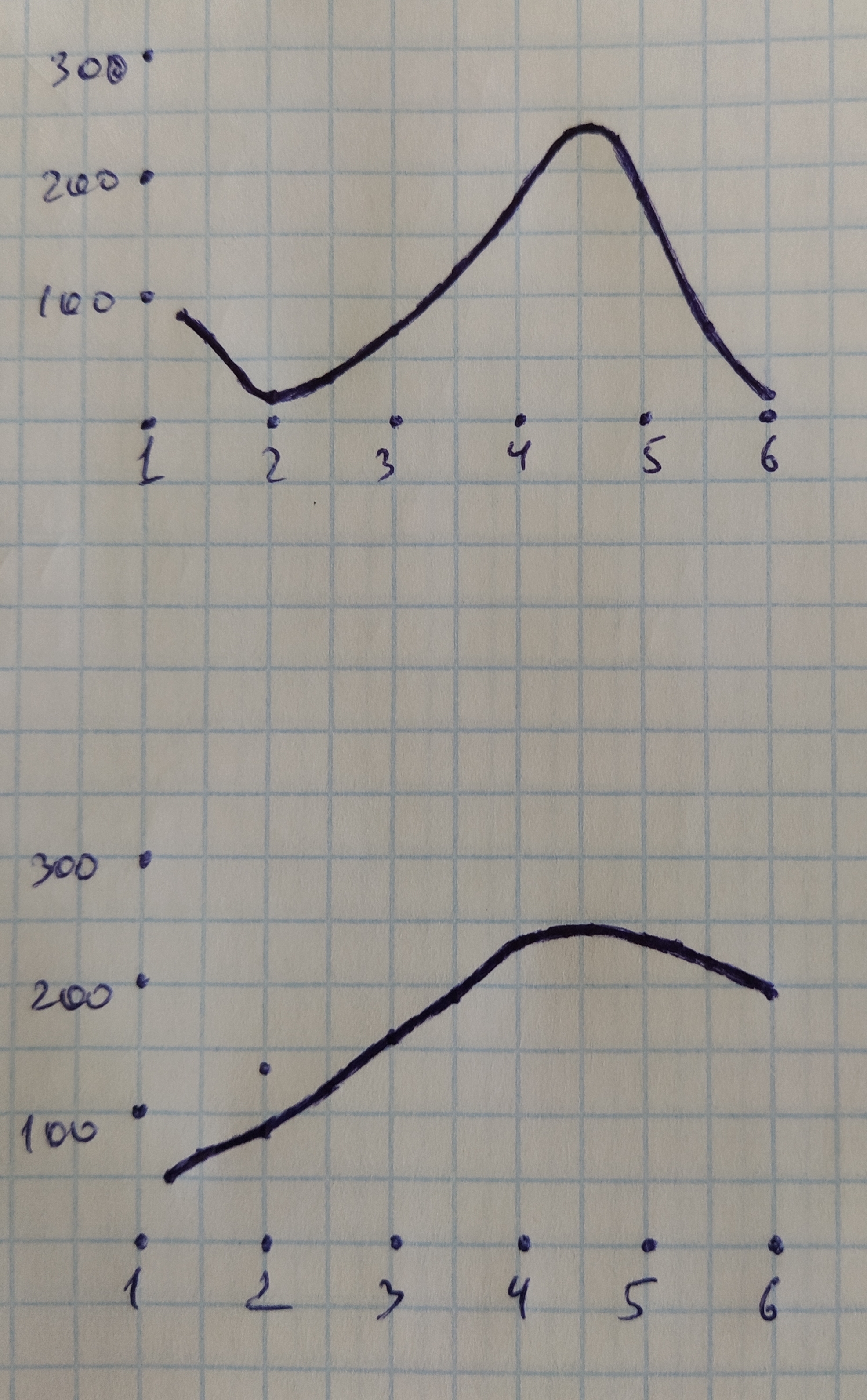

радужный эффект, насколько помню, есть результат того, что при смешивании яркости и цветности яркость недофильтрована, верхний край спектра сигнала яркости дает помеху на цветность
чтобы этого не было, нужно проверить цепи смешивания яркости и цветности, также они должны быть рассчитаны на фактическую частоту поднесущей (4,43 или 3.58, если округлить)
такое может быть, если на 1 переключатель завязан сразу кварц, 50/60 Гц и нтсц/пал переключение, а на переключение фильтрующих цепей просто не хватает контактов на переключателе...
в таком случае можно залезть внутрь и переделать переключение, чтобы переключать только 50/60 Гц, а поднесущую не трогать
Отвечу сам. Оказывается, даже в обычном PAL 50 есть небольшие проявления радужного эффекта, хоть в глаза и не бросается.
эффект меньше, потому что частота поднесущей соответствует номиналам фильтра
Можно пояснить, что значит "недофильтрована"? В теории яркостный фильтр узкополосный, создающий "щель" в несколько сот МГц на частоте поднесущей. Поскольку весь остальной диапазон используется каналом яркости.

я думаю, китайцы просто напаяли фильтрующие цепочки под 4,43 МГц, мб по ошибке
конечно, примитивная lc цепь не может идеально разделить диапазоны цветности и яркости, но когда она не на ту частоту, это сильно хуже

лучше пофильтровать цветность и яркость можно, если фильтр будет сложнее, в котором несколько LC цепей на разные частоты, он же гребенчатый фильтр
одиночный LC контур может быть рассчитан на разную ширину полосы и давать более узкий или более широкий завал частотки, то есть с одиночным LC имеется компромисс между четкостью яркости и подавлением частот, которые могут насрать в канал цветности в приемнике и вызвать сий артефакт
микрокап надо открывать например и там фильтр подбирать в режиме ac анализа, опираясь также на 1/2 частоты пикселей в режиме 320 и 256 пикс ширины, потому что верт полоски пиксель через пиксель эт и есть 1/2 частоты пикселей, и ее должен фильтр давить
вообще... мне пока лень, но я бы сигнал цветности этот демодулировал коммутаторами прям там, потому что там практически полная теоретическая полоса (порядка 4,4 МГц, а не 1,3), а подавать на эсвидео вход отдельно Y и C даст только увеличение яркостной четкости, а тракт цветности во всех эсвидео устройствах зарезан по полосе 1,5 МГц на 1 боковую полосу
проблема смешивания и разделения яркости и цветности еще в том, что надо задержки между ними учитывать, чтобы не сдвинуть цветность относительно яркости сверх стандартных значений, а то декодированная цветность не сойдется с яркостью, и будет парашно
я записывал недавно на цифровом осле Y и C сигналы и потом экспортировал их в аудасити, где надругался над ними найквист командами и демодулировал цвет в нескольких строчках, и это, я скажу, почти RGB по качеству, но аналоговая схема преобразования Y и C в RGB будет сложная и потребует наладки, так что наверное есть еще вариант поискать, какие микросхемы декодируют пал и нтсц, и самое главное - чтобы у них были внешние фильтрующие цепи, которые можно изменить
Ну, задачка скажем нетривиальная, с гребенчатым фильтром тяжело. Надо соблюсти баланс уровня цветности по отношению к яркости (влияет на уровень перекрестных искажений), ровную полку полосы пропускания (влияет на правильное отображение цветов), и избирательность.
Контора Моторола, например, в своем изделии mc13077 в калале яркости предлагает использовать лишь линию задержки. По штатной схеме и у меня - bandstop фильтр на частоту поднесущей. Для канала цветности Моторола рисует такую очень красивую картинку, для PAL например, 273879-0 с использованием заводского фильтра, который конечно не найти. Осла с генератором у меня нет, поэтому перебирал в симуляторе различные варианты, сведением двух режекторных фильтров удалось добиться такого графика. (на фото сверху) Наверно попробую реализовать на практике. Для сравнения ниже то, что используется сейчас - пока лучшая картинка что удалось получить. Условный уровень сигнала - 1 вольт.

Ну, как и предполагал, для нормальной цветопередачи нужна ровная полка ПП цветности, иначе - шляпа, увы. Все эти составные фильтры я не осилю. Далее, удалось занизить ещё % на 15-20 край диапазона цветности - 5-6 Мгц, вроде немного, но картинка меняется, уровень искажений падает, четкость возрастает.
Яркостная чёткость, вроде как, и создаёт основное впечатление от выводимой картинки.
Не знаю ничего такого, кроме как микросхемы телевизоров, говорят, самая сложная часть. А в чем смысл только, не совсем понимаю.
