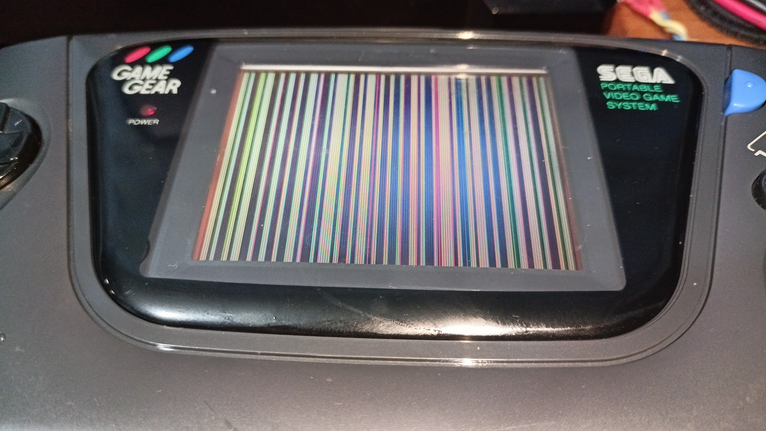

Приветствую всех, пришел на ремонт перекопанный game gear,  я восстановил плату питания, ( восстановил перегнившие дорожки) и "выдранный" прям из выводов, а так-же из платы трансформатор лампы, естественно очистил все платы от электролита  и обновил конденсаторы, до нужного размера, хотя там их ранее уже меняли.
Портативка запустилась, лампа зажглась, звук из игры пошел, но на экране вертикальные радужные полосы, причем наличие картриджа не имеет значения, полосы включаются всегда.
Подозреваю неисправный дисплей, т.к до меня кто-то по ошибке кинул провод с высоковольтной цепи, на конденсатор регулировки яркости, на схеме я обозначил, куда именно и откуда "кидали" провод:
Неисправных компонентов в цепи яркости не обнаружил, транзисторы и диоды  исправны, шлейф был пропаян, не котнакт там исключен :-\
Что это может быть, смерть экрана? или VDP?

Я бы предположил дисплей.

Вертикальные это обычно минус экран.

Хмм... печально , такое я так понял случается на них и без  экспериментов с проводком?

Подниму тему, на данном ГИРе экран был заменен, все работает!
Пришел еще один ГИР , после замены конденсаторов и чистки запустился, но экран очень тусклый и мерцает + есть вертикальные полосы, я так понимаю дело так-же в дисплее?
Да, лампу пробовал ставить донорскую, проблема не в ней, сама яркость выкручивается высоко, но нет контраста что-ли :-\
Есть улучшения, судя по всему плата просто сгнила в районе старых конденсаторов.
