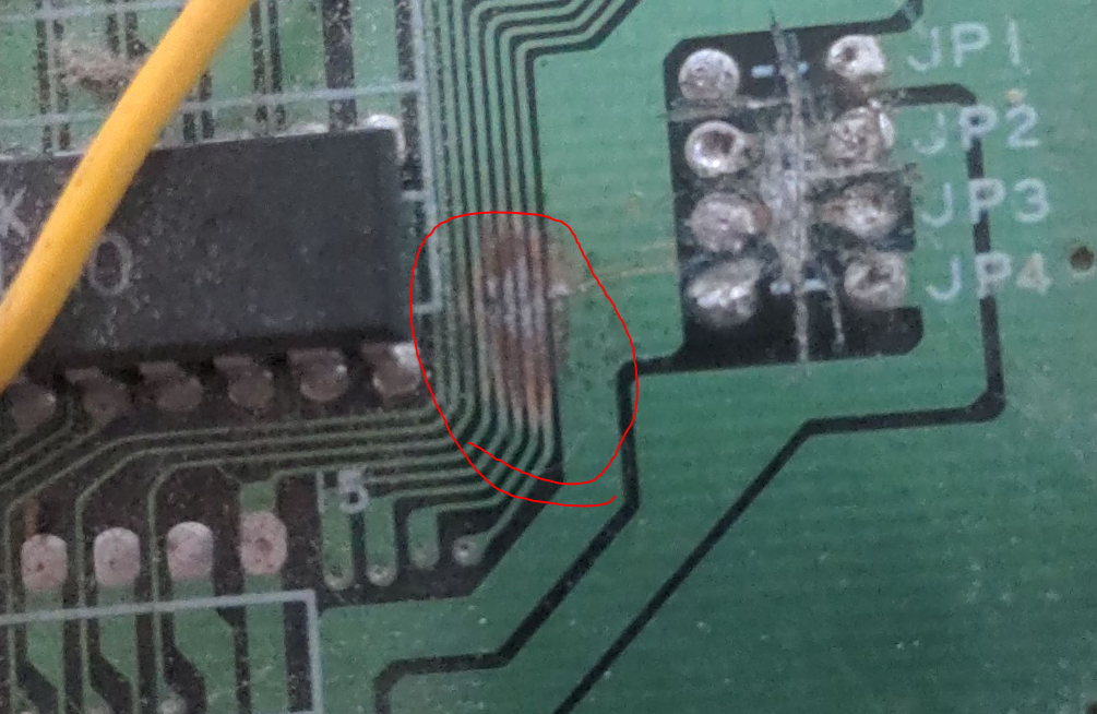

Hello i decided to ask for help with my fathers Sega Genesis Model 1. He has modded it in mid to late 90s he does not remember anymore during a region switch mod where he failed and it doesnt turn on since nor does he remember what exactly happened but he thinks it was a short on the Motherboard

Update: Dad told me it was that during install he had to rub stuff off motherboard and that he rubbed too much off which caused this traces to go broken

Почистиь JP1 - JP4. Возможно там замыкание
Dead PAL Sega Genesis Model 1 Motherboard
« Ответ #3 : 17 Ноября 2023, 07:35:49 »
Там к дорогам тоже есть вопросы:
@Retro-Hax, you should start with cleaning this spot, checking the traces as they should be conductive and shouldn't short to each other.

нет ли у кого подобной платы, чтоб сфотографировать эти самые jp что там и как там должно быть соединено? я этому моему буржуйскому товарищу объяснял что фотки надо качественные сделать, чтоб все понятно было. и маркировка и мелкие детали :) а он морозит.

...нет ли у кого подобной платы, чтоб сфотографировать эти самые jp что там и как там должно быть соединено...
Тяжело найти плату в подобно-засраном состоянии и уж тем более понять по фото, что там где оборвано и что с чем соединено

Для начала я бы восстановил соединение JP3 и JP4. Судя по фото там должны быть дорожки. В JP1 и JP4 дорожек нет.
« Ответ #7 : 18 Ноября 2023, 13:18:31 »
Для начала на положение перемычек можно забить. Там единственно важно не получить короткое замыкание. А поскольку коммутация идёт между землёй и питанием, это вполне возможно
Okay will do that! :D
Is there a recomendation as to what type of cleaning i should do like which type of alcohol?
also shall i bridge the JPs again like they originally were?
« Последнее редактирование: 18 Ноября 2023, 19:51:56 от Retro-Hax »

first clean all board with soft brush to remove all dust. then by knife clean tracks varnish. then solder wires. then cover it by new varhinsh (like green varhish, which need ultraviolet lamps to be frozen up). alcohol is any nice, just need clean alcohol. not a whiskey...
and clean that place jp1, 2, 3, 4 to see what happen thear and make photo. clear and zoom.
i dont understand what you mean by "knife clean tracks varnish" also "solder wires?" the plan is to remove the region switch mod forgot to say that in original tread tbh but anyways also another thing i dont understand is "cover it by new varhinsh  (like green varhish, which need ultraviolet lamps to be frozen up)" like what exactly is a varnish? as i cant find anything via google regarding that atleast in regards to electronics
« Ответ #11 : 18 Ноября 2023, 20:18:31 »
I think he meant to clean that green soldering mask with something sharp, f.e. knife. Till clean copper  trace appear. And then repair cut or rusted copper traces with soldering thin wire. And then cover repared place with new soldering mask to prevent rusting in the future. Something like this:
Oh god X_X
I sadly have never done something like this before! D:
besides i still have 2 working Mega Drive Consoles still (Japanese Model 1 and PAL Model 2) so it isnt really that needed to resurrect only thing i honestly still need this board is due to its M68k CPU Chip
tho i will attempt the Trace Repair before using it for Parts

decided to update the Thread after long time so basically now i can get a Power on but no Picture at all and it is very confusing since i bridged JP2 and JP3 which are turn into PAL MD

Retro-Hax, did you check and repair all rusted PCB traces?
Sorry for the late reply and no i have not but my guess is that probably the rusted PCB Trace is the Issue even tho i connected to broken Trace via a Wire.

Just though itd post new Info on the Repair so basically Traces are all fixed now its just the Jumpers that give me Issues >.>
Since its a PAL MD1 its JP2 and JP3 from what i read which i bridge but now its basically the issue that the TV still notices NTSC or PAL-M Video which is very weird as i am unsure how to fix it :((((

Is it boot up corectly right now?
No :(
Like i do get Black Screen but it gives me Signal atleast but it dects the Video as PAL-M or NTSC even tho it is a PAL Console it should say PAL Video Region :((((

If you believe this photo, then jumpers JP2 and JP4 should be closed
Here is the source
https://segaretro.org/Sega_Mega_Drive/Hardware_revisions
Here is the source
Well i got a M5 PAL VA6 Console tho not a US one? >.>
