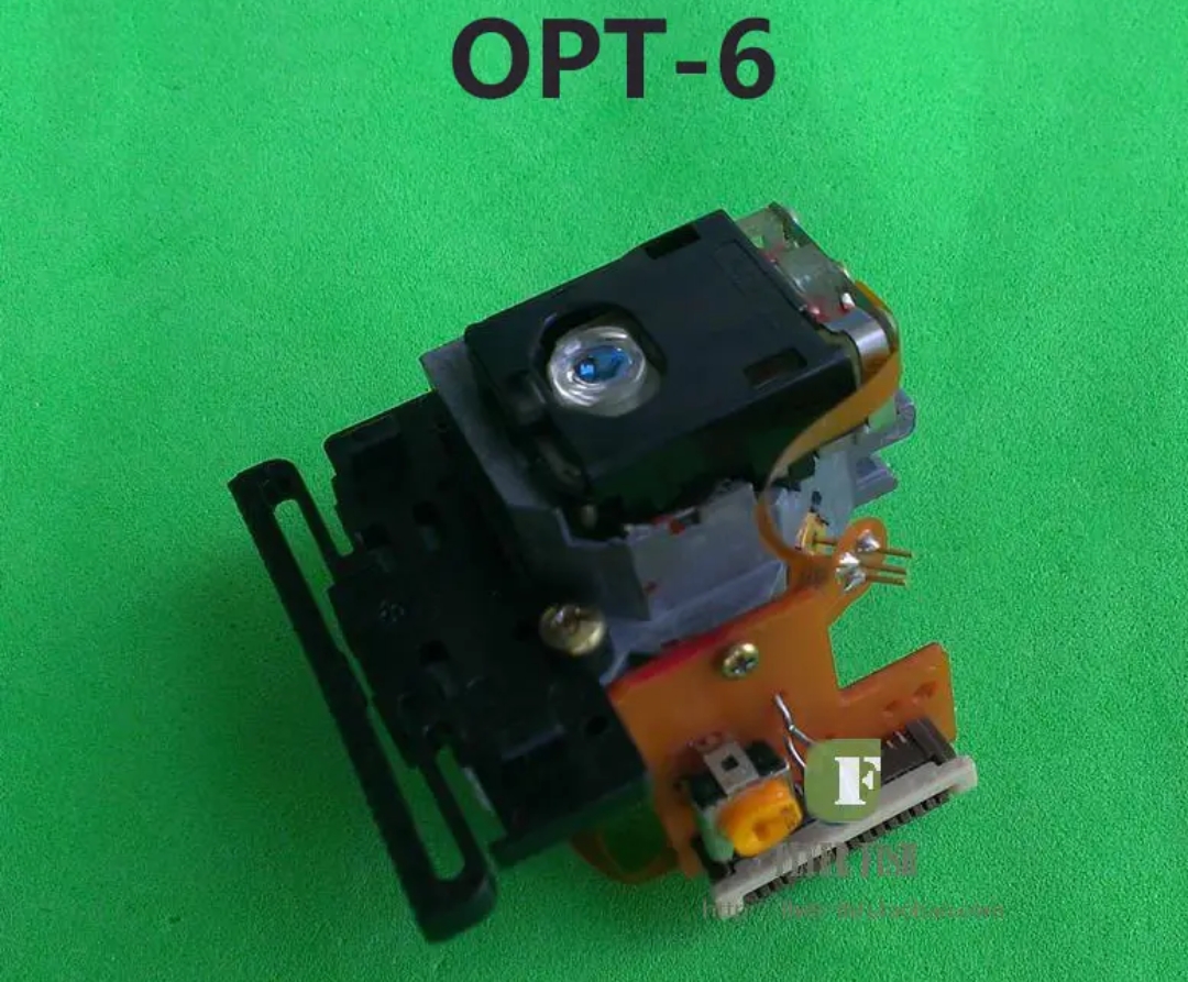

Собственно вопрос прост.
Saturn первого поколения на плате VA0 (0.5)
Привод на плате ENR-007 (B,D)
Я так понимаю сам привод JVC ?
На самом приводе и бошке никаких маркировок.
Привод был весьма ушатан. На бошке потенциометр накручен. Диски никакие не видит.
Привод перебрал.
На всякий случай,у популярного прода, заказал бошку с Али по внешнему виду. Отзывов у этого продавца,что ставили на Сатурн нет,но отзывы в большинстве положительные.
В три раза дороже у этого же продавца есть такая же бошка для сатурна.
Фото у обоих лотов по одной штуке,чтобы нельзя было сверить,я так думаю.
В общем пока дошли руки дособирать,сроки защиты упустил. Бошку запустить не удалось,но запустил свою. Работает отлично,правда потенциометр уже на 200 Ом,а значит скоро помрёт.
Но вопрос в том,есть ли различия в бошках ?
Если на бошке нет никакой маркировки означает ли это что других вариантов у неё нет и мне просто попалась мёртвая бошка,не смотря на одни положительные отзывы ?
Бошка такая
