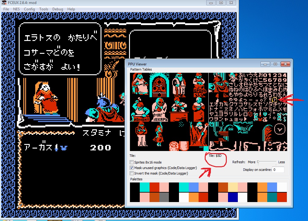

Я решил разобраться как делают норм переводы и вот загвостка в HEX редакторах не отображается японский текст, я вижу кучу букв кирилицей что делать? :neznayu:
На сайтах японские буквы и иероглифы читабельны и норм видны а в самих редакторах не понятка. Помогите, хотелось бы перевести хотя бы несколько меню.
PS. Я научился перерисовывать шрифты и графику(спрайты) благо там всё в открытом виде. На третьем скрине перерисован замок и фишка игрока , вместо игры шлемом теперь по карте ходит человечек.  :)

В Mesen в PPU Viewer можно посмотреть индексы тайлов и поставить breakpoint  UPD: Исправил опечатки.
UPD2:Программы как Kruptar. Я бы написал скрипт на Python, который сохраняет текст в текстовый файл.
Я уже выписал все индексы букв. У меня эмуль fceux.Счас надо переварить всё что вы написали :lol:
Хорошо бы конечно иметь читабельный текст и отыскивать по фразам, но увы видит хекс только инглишь.

Да не всё правильно говорят, просто это я не сразу догоняю :lol: Всё это можно посмотреть через эмуль я понимаю индексы букв и значение в Tools т.д.
Ну я не могу найти слово имя персонажа из кусков кракозябры то есть по цифрам в хексе открывает такие символы ] X d i  но в какой строчке это слово поиск не находит такое ваще. :neznayu:
 5D 58 62 69 это индексы букв в имени персонажа , это длинное тире не буква это для протяжного звука символ кароче правила джапы языка надо читать я учу по книжкам джапу :) .
Кароче его зовут Агасу но надо 4 буквы делать на пять места нету))))) Можно просто назвать ВОИН. Его имя вот на скрине напротив ножика и доспехов написано. Дальше 200 переводиться слово вверху  как выносливость можно написать жизнь рядом опыт так и оставить там 4 буквы. Что король трындит я не перевёл  типо зло какое то зародилось в нашем королевстве бла бла бла!!! Феечка у героя над плечом говорит шагай шагай :lol:

А вот как мне найти это имя я не понимаю , сори я не всё догнал из поста выше , что это за значения  RAM $3DC  CPU $E853,  JSR $E9BC?
RAM - ОЗУ, CPU - пространство процессора (данные ROM обычно $8000-FFFF), JSR - инструкция вызова подпрограммы (функция), PRG - это код и данные без CHR (графики) и заголовка рома.
Например надпись возле ножика и брони это имя персонажа 5D 58 62 69 индексы букв.
Но как мне это в хексе найти?
Я это пытался объяснить, в роме есть изначальный байт символа, от него вычитается 0x10 (16), байт заменяется по таблице и получается индекс тайла, который у вас есть. Таблица в файле с 1EA00 (PRG $1E9F0) размером 174 байта:
Если в роме байт символа 0x10, то  0x10 - 0x10 = 0x00, значит по таблице = 0x98, у ножика "6A - 10 = 5A", находим порядковый байт 0x5A в таблице с нуля = 5D. Проблема в том, что таблица имеет повторы, значит обратное преобразование не всегда верно.
Можно сделать так, открываете в Mesen Debugger, в списке Breakpoints > ПКМ > Add: CPU Memory, [v] Execution, Specific: E870. Теперь отладчик останавливается после декодирования символов, но до записи на экране (можете проматывать время назад для удобства), для продолжения F5, для отключения остановок снять галочку в списке Breakpoints. Когда будет остановка, смотрите в Debugger выше жёлтой строки CPX $AA, после = размер строки текста, например = $0A, в окне Memory Tools с выбранным CPU Memory смотрите байты с $3A0, например, 44 28 2A 3D 33 47 32 61 45 4B, это байты в роме, а индексы тайлов с $3DC, например, 47 1A 25 3C 2E 4A 2D 38 48 4E, т. е. то, что вы знаете и что вам нужно превратить в байты в роме (с $3A0) для поиска.
UPD: Для некоторых экранов нужно ставить E83A вместо E870, как на статусе на Select, там например 6A 1B 9E 76, которые на самом деле превращаются в 5 символов на экране. Для поиска конкретно этих байтов, удобно в Memory Tools (PRG ROM) искать после остановки, байты будут синими (недавно прочитаны).
UPD2: Можно ещё Lua-скрипт написать, который будет выводить все пары значений.

Rumata постом выше сделал скрин как идут буквы, они идут не друг за другом. Я использую эмулятор FCEUX . В эмуляторе заходим в замок говорим с Королём и в это время в эмуляторе вверху выбираю Debug>PPU Viewer открывается скрин с графикой и поочерёдно тыка на каждую букву мы видем индекс или как это назвать? Так и узнал цифры имени перса 5D 58 62 69 на скрине я выбрал букву А японскую внизу пишется 5D . Так я узнаю индексы букв  что дальше то делать с хексом? Можно найти соответствующий символ краказябр этим цифрам индексам но я не могу найти само слово в хексе

Эти ушки ваще надо закрасить. нам нужна буква без ушек она под четвёртым человечком на скрине это буква КА если добавить ушки она читается как ГА . Ушки в редакторе закрашиваем и будет чёрный экран все ушки кружочки и запятые  и т.д. рядом с буквами идут дополнительно нам нужны буквы в чистом виде. Перерисовать её в букву Г смотрите скрин я тупо перерисовал по смыслу буквы но поскольку буквы встечаются в других словах текст естественно будет как с багом я и сделал себе такой кривой перевод для удобства. Поэтому в слове Бой две Б))))Незнал как по другому сделать.  Вы не те ушки кстате смотрите смотрите ушки ниже возле картинки счита то ушки к верхней азбуке а нам надо нижняя Катакана имя героя Катаканой диалоги написаны Хираганой

то что ты находишь - это номер тайла в памяти приставки, где изображена буква. по этому номеру надо обратиться к таблице, которую тебе скинули несколько постов выше. номер в таблице уже ближе к телу, но надо еще + $10 прибавить. и подобное надо сделать со всем словом - со всеми буквами в слове. и только потооооооом полученное значение искать в роме. нооооо у меня не получилось :) в роме чот не находит такое... где-то у меня ашипка :) может на единичку где-то я что-то напутал...

Если открыть ром в редакторе графики там будет вроде бы 5 таблиц с буквами. Одна для меню боя, другая для меню в городе, третья в замке. И что надо перерисовать мне все таблицы или можно только ту что вы показали и потом менять значения подставляя буквы?
Что пока перерисовывать буквы и как их все по алфавиту можно подряд с верхней строчки?

это пока незнаю сколько чего и где :) ну пока-что вот по этой картинке. полагаю можно подряд, гдавное чтоб в программе именно этот слот, вкуда хочешь врисовать новую букву - был доступен для селекта мышкой. доступен селект = есть в таблице. значит все в порядке. насчет повторяющихся надо еще подумать накой они повторяющиеся... пока пойду придумаю алгоритм поиска, чтоб если номер тайла двойной-тройной, чтоб все варианты искались.

Символы в таблице не повторяются. Их 174 и они все разные. Считается номер их "вхождения".
К примеру:
В таблице 3 символа ヘ, где первый это простой, а потом уже он будет отображаться с нигори и паннигори:
ヘベペ
3B = ヘ
63 = ベ
68 = ペ
И так любой символ... Таблицу я составил для Djinn Tile Mapper визуальную (только не рисовал нигори и паннигори для второго и третьего символов при их повторении), чтобы текст в роме было видно... По ней легко составить нормальную таблицу для выемки/вставки текста...
Адрес текста, выделенного на скрине эмулятора: 9A38
Тестовый ром для просмотра текста: https://dropmefiles.com/87zS4
В этом роме последний банк с графикой занят шрифтом, который позволяет увидеть текст как он выводится в игре. Открыть ром в DTM, пролистать "карту тайлов" в самый низ, по адресу h9A38 (позиция) можно увидеть в роме текст в окне "текст, код и прочий мусор"... Дальше можно составить таблицу в текстовом файле в формате юникод в подобном виде:
10=пробел
11=0
12=1
13=2
3B=ヘ
63=ベ
68=ペ
B5=>
DTM от Джинни с нашими плюшками типа релатив сёрча по hex кодам и прочим: http://chief-net.ru/forum/topic.php?forum=8&topic=6&postid=1679914010#1679914010

Я не открывал ром в круптаре. Это же DTM (своего рода графический hex-редактор, и использовал я тестовый ром из сообщения выше). До того, чтобы подключать проект в круптаре ещё очень (!) много надо сделать. Перерисовать шрифт на русский, составить таблицы японскую и русскую, подключить текст, используя пойнтеры и т.д. Ещё и меню придётся расширять, чтобы влезали русские слова. И, быть может, увеличивать ром, чтобы влез перевод, переносить текст в другие банки (хотя для диалогов, по крайней мере, пустого места хватает). В общем, гемор ещё тот... Но если кто-то и будет этим заниматься, то в любом случае понадобится японская таблица... Так что это первостепенно...
