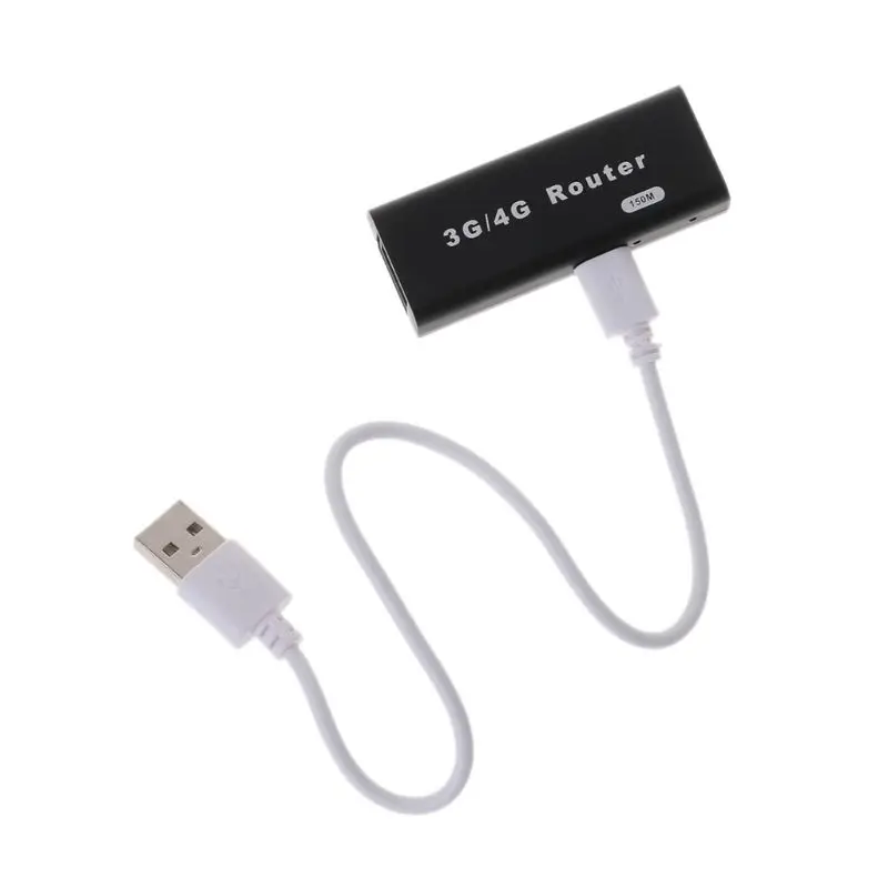

samba не только пк умеет
Ты про минироутер? Или же появился какой-то способ вставить и накопитель?
  • Сообщений: 8737
Ты про минироутер?
почему про мини ,я обычные юзаю асусы ,тплинки и тд... везде где есть usb и samba ...
Оффлайн perfect_genius
  • Сообщений: 1332
почему про мини
Потому что приятно такой спрятать внутрь консоли и не видеть ничего лишнего. Разве это не самый популярный вариант?
а получится спрятать ? больше похоже на шашечки ,чем ехать ...
Получится, он очень маленький, его будто специально для слимок сделали:
Также умудряются запихать Orange PI Zero:
И какой-то другой роутер (русскоязычный чел).
И даже SSD к ним, и PS2HDMI:
Куча таких видео вылезает на Ютюбе при поиске по словам ps2 slim router mod.
В итоге у некоторых получается вполне аккуратная слимка, которая и с HDMI, и с внутренним накопителем, и нормальной скоростью загрузки игр. Проблема только в глюках OPL.
