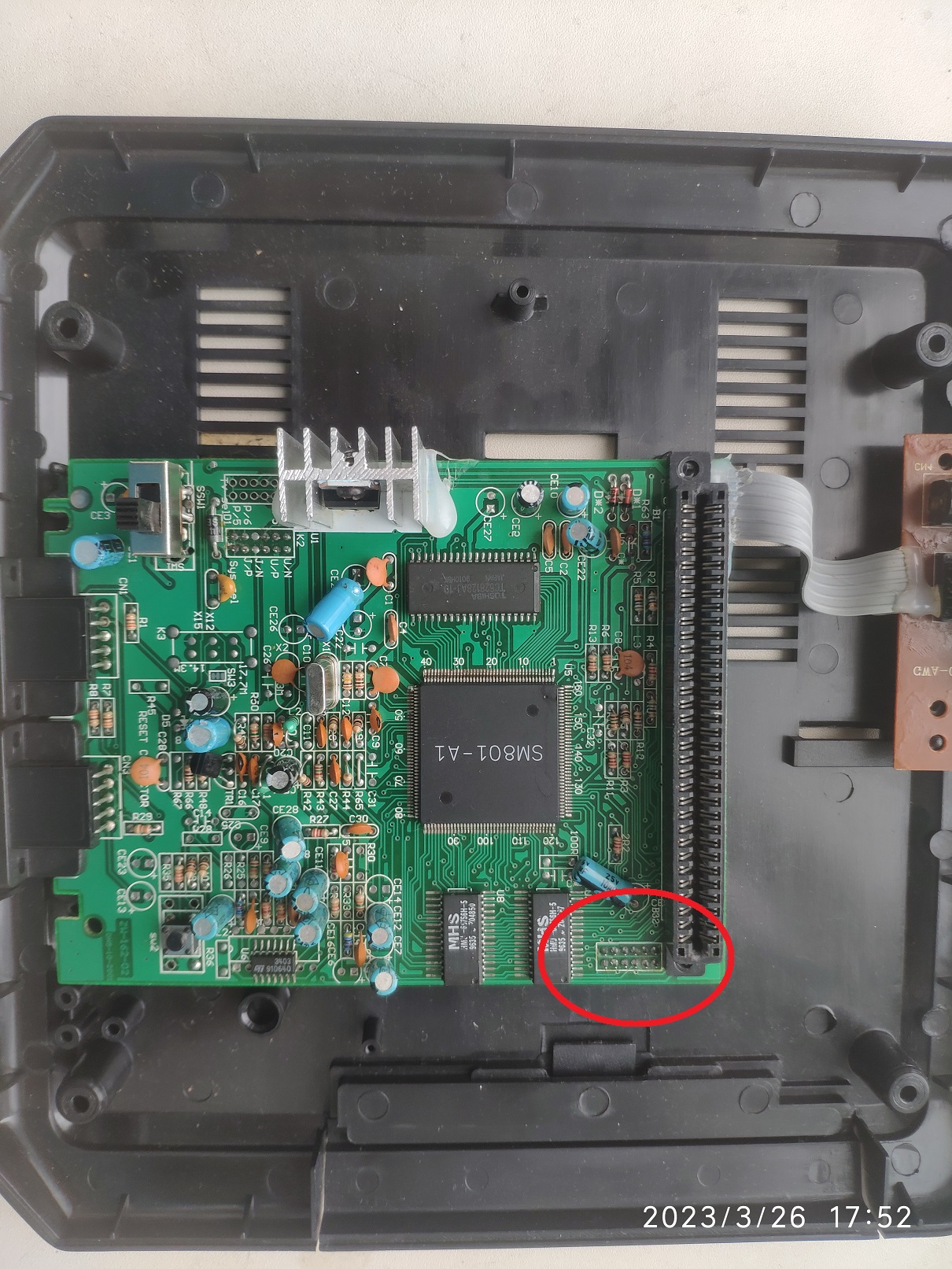

Здравствуйте. Достался клон сеги на плате zw-162-02. Проблема заключается в том что она не включается. Блок питания работает. На 7805 напряжения ни на входе ни на выходе нет. При этом на первом конденсаторе (с3) оно есть, на диоде следом за ним есть, а вот на следующем конденсаторе (с6) уже нет. Визуально проблем с дорожками нет. Куда смотреть? Заранее благодарен за помощь)

Однажды такая плата у меня не запускалась, был плохой контакт на этом переключателе:
Я его хорошенько пощелкал и все заработало :)

Блок питания 12 вольт 2 Ампера, минус снаружи плюс внутри. По схеме (приложил) 7805 обвязан этими кондерами и диодом, поэтому решил упомянуть.
